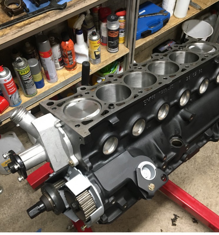

Hallo
Da bin ich auf meinen M20B28 gespannt [image]was er bringt! Ich muss aber jetzt noch zum abstimmen!
Kurbelwelle M52B28
Pleuel 135mm E36 328i
Kolben E36 318is Bearbeitet (Ventiltaschen)
Nockenwelle vom M20B20
Zylinderkopf ein wenig bearbeitet kompl überholt
Ansaug und Abgasanlage kompl Serie
Supersport ESD wurde zurückgebaut auf Serie.
Mittlerweile ca. 1500km gefahren ohne Probleme!

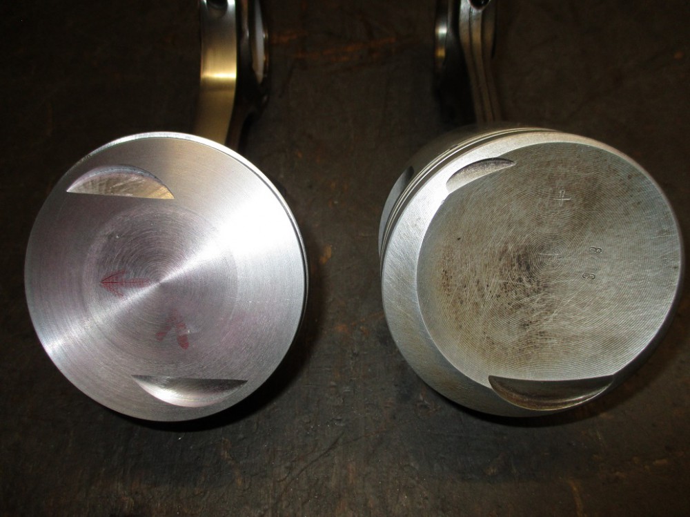

Motorleistung M20 Umbau
VFL-Fan, Samstag, 11.07.2020, 14:52 (vor 2280 Tagen) @ juergen elsner
sehe diese Kolben nicht als Alternative zum M20 Kolben.
1. ist es Wirtschaftlich Keine Alternative da Bearbeitung und Ankauf der Kolben ein Thema ist.
2. hast du einen Flachkolben ohne Quetschkante. Der Brennraum im M20 mit den M20 Kolben ist schon gut Konzipiert worden.
Du nimmst ihm Verbrennungstechnisch einiges an Effizienz, da das Gemisch nicht zur Kerze transportiert wird sondern einfach irgend wie verdichtet wird.
Die Kolben Eignen sich höchstens für den 2.7er Umbau da der Kolben nur gering an den Seiten abgedreht werden muss und somit eine Quetschkante entsteht. Beim 2.7er Liegt die Verdichtung dann bei 11:1!

goldfelge @, Samstag, 11.07.2020, 15:17 (vor 2280 Tagen) @ VFL-Fan
Hier ein Bild von den eingebauten Kolben! Quetschkante ist vorhanden!

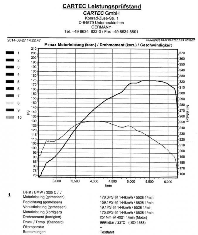

MarcoL30, Samstag, 11.07.2020, 17:45 (vor 2280 Tagen) @ andi2,9
Ich war jetzt auch beim abstimmen und bin mit meinem m20b28 auf 10.2:1 Verdichtung und Serien kat Nockenwelle bei 204ps und 285Nm gelandet und hab 186Ps Radleistung. Abgeregelt wird bei 6700. Serienansaugung mit Alpha N.
Ist halt pure Auslegungssache. Ich war eher auf Drehmoment aus und das hab ich auch bekommen.
Marco

Harry, 83527, Sonntag, 12.07.2020, 20:12 (vor 2279 Tagen) @ MarcoL30
Radleistung passt so im Verhältnis zur Motorleistung nicht zusammen. Sonst gute Werte.
