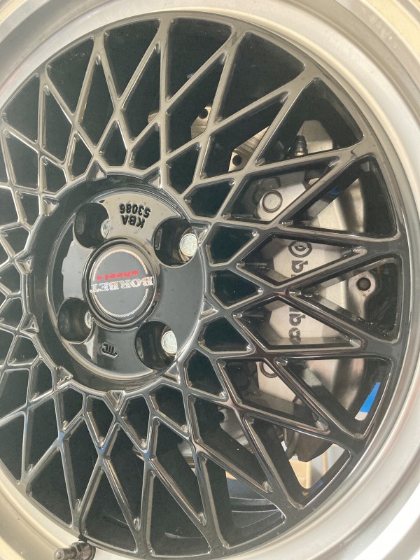

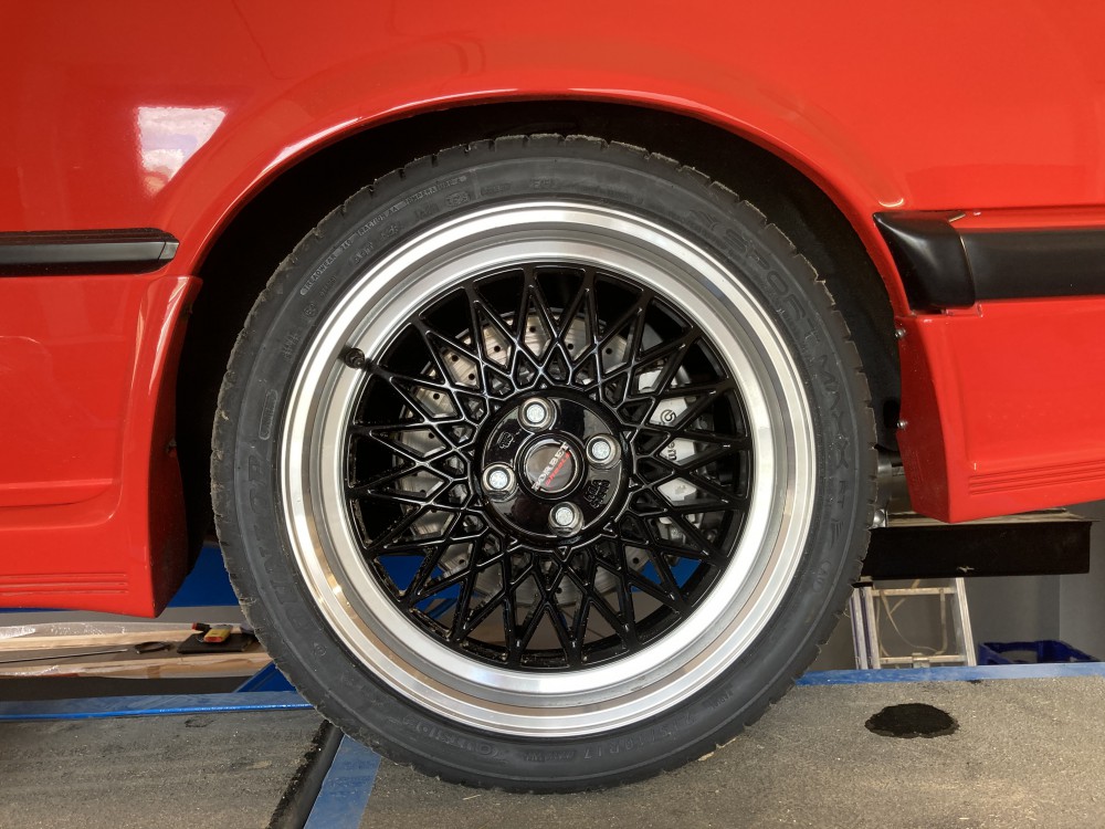

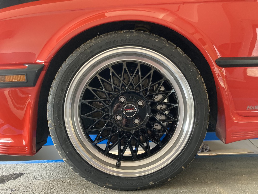

Hexacone, Österreich, Mittwoch, 08.07.2020, 13:00 (vor 2267 Tagen) @ R316i
anbei erste Bilder von den Felgen & Bremsanlage. Ich habe gemäß dem Gutachten 4 mal die 215-40-17 (Dunlop Sport Maxx RT) aufgezogen. Vorne ist die Breite ganz ok aber hinten werd ich wahrscheinlich noch 10-15mm Spurplatten wegen der Optik montieren.
[image][image][image]
Beste Grüße Bernhard

R316i, Wittmund, Donnerstag, 09.07.2020, 07:19 (vor 2266 Tagen) @ Hexacone
Hallo Bernhard,
danke für die Bilder sieht gut aus. Gerade die Freigängigkeit mit den Boxster Sätteln hat Charme.
Ich danke Dir recht herzlich.

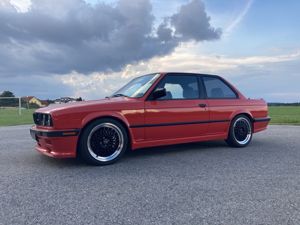

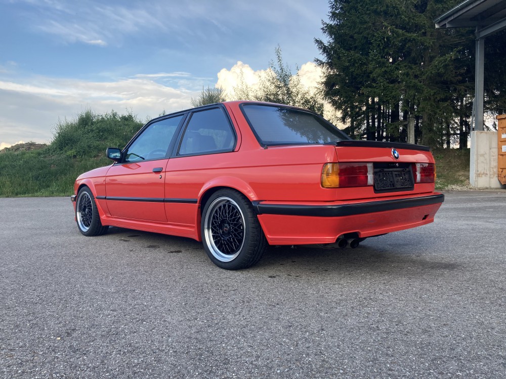

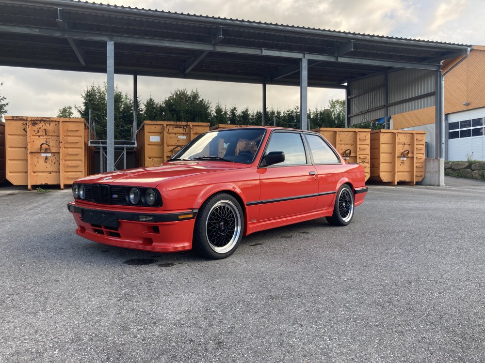

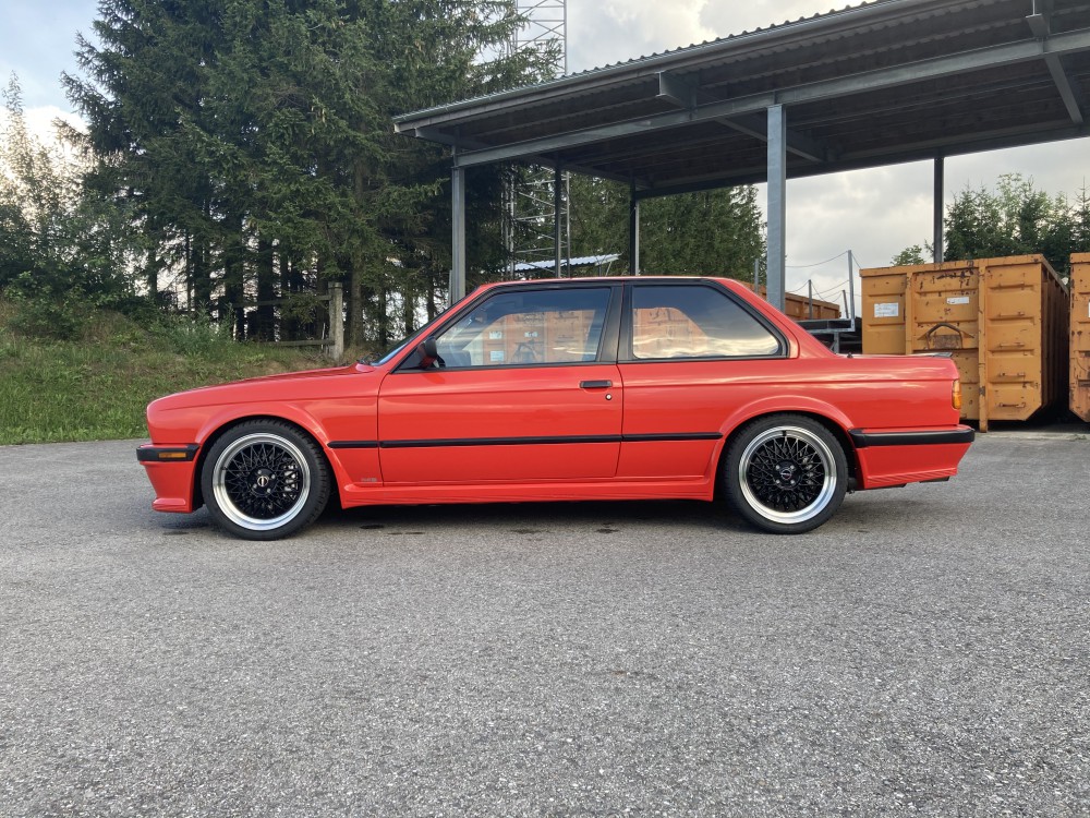

tino335i @, Donnerstag, 09.07.2020, 13:06 (vor 2266 Tagen) @ Hexacone
Gefällt mir gut. Haste mal Fotos vom ganzen Fahrzeug. Würde gern mal sehen wie das Rad so in Summe wirkt.
Neue Borbet B Felgen und 300mm Porsche Bremse
Hexacone, Österreich, Mittwoch, 19.08.2020, 10:45 (vor 2225 Tagen) @ tino335i
Hallo, etwas spät aber doch anbei ein paar Fotos vom Auto & den neuen Borbets. Vorne ist die Einpresstiefe ganz ok und hinten werden vermutlich noch 1cm Spurplatten raufkommen...
