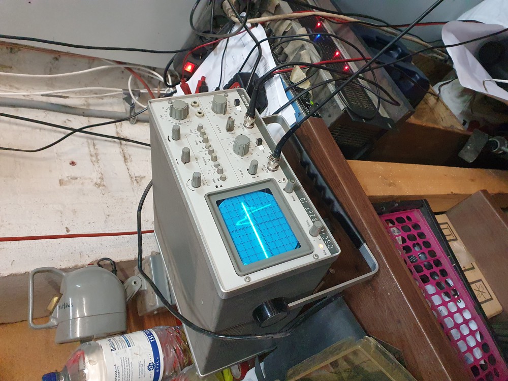

Nadelhubgeber abgezogen Motor läuft trotzdem, also Ossi raus geholt, sieht gut aus, also ok.
Nadelhubsensor am Steuergerätkabelbaum gemessen 103 Ohm am Sensor selbst 99, also ok.
