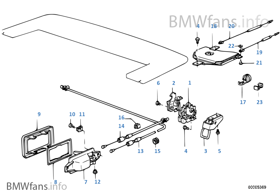

Richtig, das sogenannte Sperrsegment verhindert ein gleichzeitiges Öffnen vom Verdeckkasten und Kofferraum. Wenn das bei Dir defekt ist, solltest Du es reparieren.
Man bekommt die Seilzüge auch einzeln, siehe Bild die Teile Nr. 18,19 und 20.
