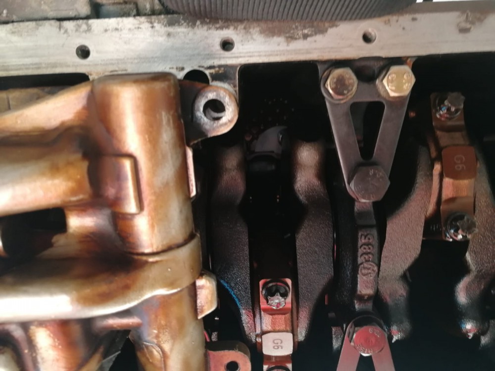

Letztens zwangsweise den M52 mit einer M50 Ölpumpe ausgestattet. Allgemeines Forenwissen dazu: "passt.
Eingebaut, passt nicht ohne weiteres. Das hintere Loch hat gut 4mm Versatz...

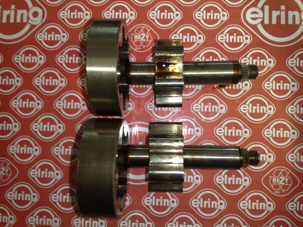

nicht nur das, die M50 Pumpe hat auch nen schmaleren Rotor. Ich schätze das
hängt mit der Vanos zusammen...
mfg, Matze
Gerade mal den ETK gecheckt, Sep.'93 kam ein 31g schwererer Rotor rein, dann dürfte der Vanos M50 den korrekten Rotor haben.
Bleibt als Unterschied zum M52 noch das (M50)Links-/(M52)Rechtsgewinde der Mutter zu benennen. ;-)
