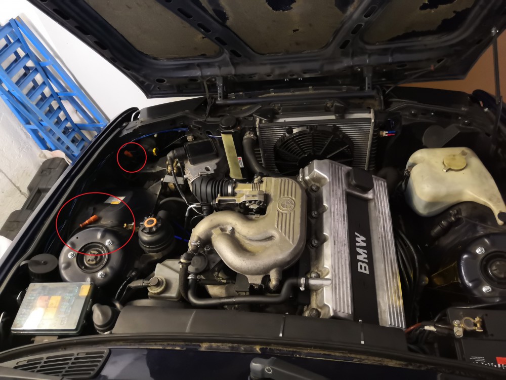

Habe in meinem Touring zwei lose Stecker, orange, beide auf der Fahrerseite (siehe Bild) Die waren schon vor meinem Motorumbau unbelegt, jedoch mit Klebeband an die Karosserie geklebt, würde die gerne noch zuordnen :)
Wofür sind diese Stecker da?

Der am Dom gehört auf einen Aufprallsensor vom Airbag
Vorne den am Scheinwerfer kann ich nicht erkennen

Vielen Dank, der Wagen hat weder den Sensor noch einen Airbag.
der am Scheinwerfer hat noch ein recht langes Kabel, würde mal sagen 1m ist da bestimmt noch zusammengerollt, jedoch der selbe Stecker wie am Dom. Ich gehe davon aus das es ein Prallsensor vorne am Schlossträger o.ä. war?

Die Aufprallsensoren waren rechts und links vor den Domen, hier
Dann hat es wahrscheinlich der Vorbesitzer ausgebaut

Wenn der auch orange ist, dann ist es ganz sicher Airbag.
Alle orangen Stecker im E30 gehören zu SRS-Systemen.
