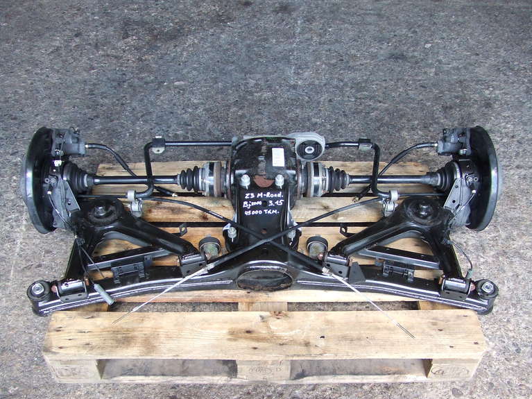

bin verzweifelt und brauche bitte Euren Rat. Seit zweieinhalb Jahren steht mein E30 Projekt weil ich verzweifelt und erfolglos nach einer rechten Z3M Hinterachsschwinge suche und nichts finde. Bei BMW ist seit 2017 eine Bestellung für ein Neuteil platziert, soll wieder gebaut werden, aber wann? Werde von Quartal zu Quartal vertröstet. Zuletzt ist es sehr still geworden zu dem Thema am Frankfurter Ring :/
Hat jemand von Euch eine Idee? Bei einem Unfaller hätte ich immer bedenken dass die Schwinge krumm ist, ausserdem sind Z3M Unfaller zum Schlachten faktisch auch nicht zu bekommen. Ein kompletter Z3M sprengt "ein wenig" das Budget und den wegen der Hinterachse zu zerreissen wäre ein Frevel. Allerdings hätte ich dann gleich einen S50/S54 Teilespender mit <333 PS exakt passend zur verbauten Bremsanlage :-D
Oder gibts in D Firmen die Achsteile einzeln nachbauen? In USA gibts wohl Firmen die Teile 3D-Scannen und dann nachkonstruieren. Wo bewegt sich sowas preislich? TÜV?
Ihr seht, ich bin wirklich verzweifelt weil diese eine Achsschwinge das einzige Teil ist das mir noch fehlt, seit zweieinhalb Jahren :/
Vielen Dank für alle Ideen...
mfG Tobi

Was ist denn baulich anders an der Z3M Schwinge?
Ist es "nur" Radlager und Bremssattelaufnahme,
oder ist die Geometrie anders (Spurbreite, Vorspur, Pfeilungswinkel)?
Evtl kann man eine andere (zB 323ti Compact) umbauen?
Ein kompletter Neubau wird wohl recht teuer wegen dem Gusskörper.
Und dann gibt es im Bereich E30M3 DTM Konstruktionen, die man anschauen kann.
In der USA hast Du schon nach Gebrauchtteilen gesucht?

Scheint "nur" Radlager und Bremssattelaufnahme...
& ABS-Sensor & die Versteifungsstreben
Vmtl die gleiche Grund-Schwinge mit einem neuen Radlager-Gussteil

Vermutlich richtig. Im direkten Vergleich scheint mir das Radlagerteil auch breiter zu bauen, kann ich aber nicht mit Gewissheit sagen. Aber ich brauche genau die Bremssattelaufname und die Z3M Naben sonst geht mein Vorhaben nicht auf ;)
In USA habe ich noch nicht nach Gebrauchtteilen gesucht. Habe keine Erfahrung mit Übersee Geschäften.
Ist schon erschreckend, was BMW da bietet - wenn man einen von 15'000 Z3M hat, dann ist bei einem 18-jährigen Auto ein kaputter Schwingenarm = Totalschaden?
Aber anscheinend hilft Dir nur Eigeninitiative:
Musst halt mal die Teile E30, 323ti, Z3M wirklich im Detail vergleichen, (die linke Seite hast Du ja)
Wenn zB beim 323ti der äussere Rad-Lagerdurchmesser gleich ist, wäre das ein guter Startpunkt.
Bremssattelaufnahme etc lässt sich dann schon ändern. Braucht halt eine (wirklich) kompetente Werkstatt.
TÜV musst Du abklären, wenn Du weisst was geändert werden soll...
Nein, da ist nichts identisch. Das Radlager vom Z3M ist im Vergleich gigantisch, die gesamte Konstruktion des Gussteils viel massiver. Wer das Teil vom Z3M einmal gesehen hat will vermutlich nie wieder eine E30 Schwinge. Hinzu kommt dass die Versteifung der Hinterachse im Z3M sicher nicht ohne Grund vorgenommen wurde. Die E30/E36-Compact/Z3 Hinterachse neigt bei Erhöhung der einwirkenden Kräfte (Breitere Reifen, Semis, mehr Leistung, ...) zu einem schwer vorhersagbaren Fahrverhalten weil die Schwinge sich zu stark verbiegt und damit sämtliche Achswinkel zu weit von der Konstruktion abweichen. Bei Kurvenfahrt wird so zwangsläufig selbstverstärkendes Toe-Out an der Hinterachse erzeugt, und das ist nicht jedermanns Sache.
Ich will ja nicht nur die Z3M Bremse fahren, ich will aus o.g. Gründen eben auch die Z3M Schwinge. Btw. Bremssattelaufnahme ändern hört sich für mich jetzt nach umschweissen an? Vielleicht liege ich ja falsch aber ich hatte das immer so im Kopf: Schweissen an Achsteilen = No-TÜV?!
mfG Tobi

In Bln Schönefeld gibts jemanden der auch seinen E30 mit Z3M Schwingen umgebaut hat. Angeblich ist auch der Achsträger anders, musste er somit auch vom Z3M verbauen.
Zum Achsträger habe ich viel geforscht, letztendlich bin ich zu der Erkenntnis gekommen dass (vermutlich !!!) sich die Achsträger vom Z3M nur durch den zweiten angeschweissten Halter für die Duplex-AGA unterscheiden. Trotzdem habe ich hier den Z3M Achsträger bereits liegen. Es fehlt WIRKLICH nur die rechte Schwinge. Vielleicht bau ich ja doch noch auf S54 aus dem Z3M um, dann kann ich gleich die Duplex Anlage mit drunter hängen -> komplette AGA vom Spender dürfte TÜV erleichtern. Ich glaub ich schau doch nochmal nach einem kompletten Teilespender... :-P
Damit es weiter geht, kannste doch einfach compact schwingen nehmen. fährt auch gut.
Mit den Compact-Schwingen (hatte ich bis jetzt gefahren mit 300x22 E46 VA und 272x10 HA Bremse, liegen jetzt ausgebaut daneben) kann ich die Z3M/M3 Bremse hinten nicht fahren. Vorne ist die Z3M/M3 Bremse schon drauf. Ich kenne Deine Angebote zum Thema 300mm.de, aber ich will für TÜV eine Bremse ohne Adapter die absolut baugleich in einem Serienfahrzeug verbaut wurde, und da hab ich jetzt (vom BKV abgesehen) exakt die Z3M Achsen inkl. der Z3M Bremse nachgebaut. Fehlt halt nur die eine blöde Achsschwinge. Die Lösung mit der 294x19 gefällt mir aus diversen Gründen nicht, wenngleich die sicher super funktioniert.
Ausserdem wie in dem anderen Post von mir beschrieben will ich seit ich die massive Konstruktion der Z3M Schwinge gesehen habe keine E30/Compact Schwinge mehr sehen ;-)
Wie sieht denn die Lage in ebay.co.uk aus?
Werde ich checken. Muss ich dann vom Rechtslenker die linke Schwinge rechts montieren damits am Linkslenker wieder passt? :-D
mfG Tobi
