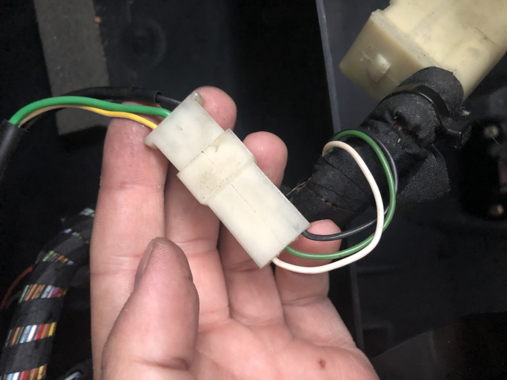

Hinter dem Handschuhfach in meinem eta sind die beiden abgebildeten Kabel zu finden.
Während das eine mit dem Stecker verbunden ist, ist das blaue gar nicht angeschlossen... Wofür sind die?

Der weisse ist der berühmt berüchtigte dreipolige Stecker im Handschuh, der bei Motorumbauten hin und wieder Ärger macht. Am grünen Kabel muss da nämlich Zündplus vom Auto kommen, sonst springt der Motor nicht an. Ansonsten geht da noch Verbrauch und Drehzahl drüber.
Das weiss blaue könnte Leerlaufanhebung für Klimaanlage sein, ist jetzt aber nur geraten.

::LTC76::, Sonntag, 14.06.2020, 15:16 (vor 2299 Tagen) @ tino335i
Super! Mein eta hat nämlich den Umbau mit dem 320er Kopf. Läuft ohne Probleme. Dann scheint der weiße Stecker ja richtig zu sein. Von der Leerlauf-Drehzahlanhebung wegen Klima hatte ich schon was gelesen. Aber wo steckt man den dran?

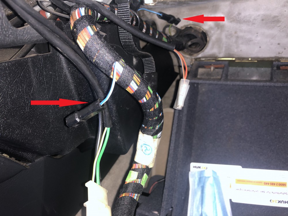

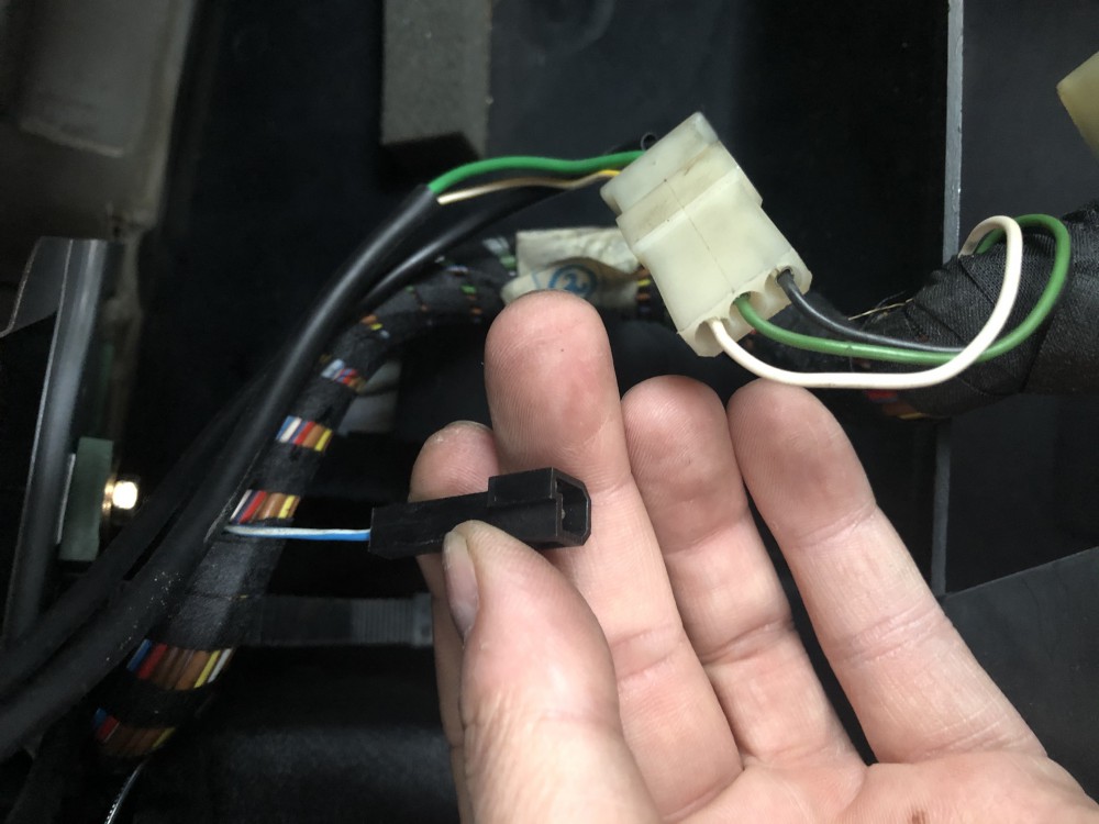

@tino335i
Ich habe ein weiteres blaues Kabel hinter dem Handschuhfach gefunden. Eins davon ist angeschlossen, das andere nicht.Das nicht angeschlossene blau-weiße (vorn) ist wahrscheinlich wirklich die LL-Anhebung bei Klima. Da ich keine Klima habe, ist dort auch nichts angeschlossen. Das hintere blau/braune Kabel ist jedoch an ein grün/gelbes angeschlossen.[image]
