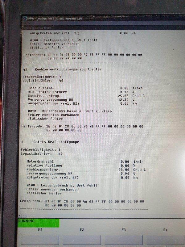

Moin... ich hänge im Moment etwas an meinen e31 mit s62 fest...
Nachdem das stg noch mal überarbeitet wurde läuft es bisschen besser aber er geht immer noch aus... sprit kommt im Überfluss, Wasser ist nicht nicht befüllt, lambdas angeschlossen, abgastemp noch nicht
Ich lasse den Wagen an, er läuft einige Sekunden mehr oder weniger gut. Für meine Begriffe riecht er etwas stark nach Sprit aus dem Auspuff...
Permanenter Fehler ist das Benzinpumpen relais.. was steckt dahinter? Hat jemand ne Idee[image]

Der Geber ist am Kühleraustritt und nicht im Thermostatgehäuse und müsste auch ohne normal laufen. Zumindest macht er das bei meinem S62. Was hat er an Kraftstoffdruck?

s65kirchi, Sonntag, 14.06.2020, 17:53 (vor 2306 Tagen) @ sascha3011
Die 2 Fehler sind unrelevant.
Für die Gemischaufbereitung ist Kühlwassertemperatur direkt am Motor wichtig, Temperatur Kühlaustritt ist was anderes, das verwechseln immer Viele.
Benzinpumpenrelais, das Steuergerät erkennt wenn nicht das Originale Relais dran hängt, selbst die Originalen Grünen BMW Relais haben unterschiedliche Widerstände.
Aber wenns funktioniert ist das unrelevant.
Der FS gibt sozusagen nix her was für dich interessant ist.

sascha3011, Sonntag, 14.06.2020, 18:32 (vor 2306 Tagen) @ s65kirchi
Doch doch... inzwischen sind alle betriebsstoffe drin, das stg ist mit seriensoftware mit kleinen Änderungen. Betriebstemperatur bekommt er mit angesteckten lmm nicht da er immer wieder ausgeht. Falschluft habe ich getestet und überprüft.
Benzinpumpenrelais muss bei dem Motor 5 polig sein. Ich habe ein 4 poliges verkabelt. Das ändere ich noch aber läuft ja auch so.
Der abgastemp Sensor ist noch nicht verbaut. Ist der zwingend relevant?
