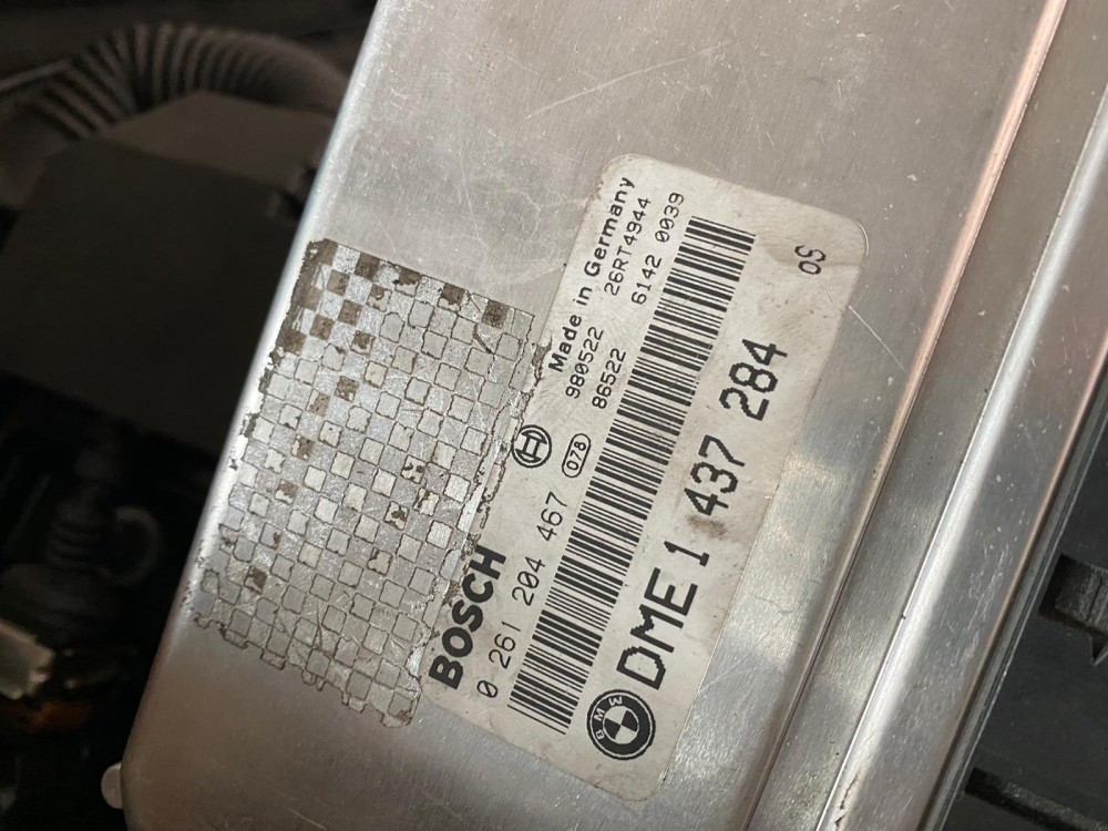

Hallo Leute,
ich habe einen M62 mit 4,4 Liter. Der springt einfach nicht an (kein Drehzahlsignal). Nach langem Testen ist mir dann aufgefallen das die 5V Versorungsspannung für den Kurbelwellen Sensor nicht anliegen (nur 1,5V). Bei meinem Stg wurde die EWS entfernt.
Stecke ich jetzt ein anders an sind die 5V knapp da, nur springt er dann natürlich nicht an wegen der EWS.
Hat evtl. jemand ein M62 stg ohne EWS was ich mal zum Testen leihen könnte? Um sicher zu gehen das ich keinen Fehler drin habe? Natürlich auch gegen eine Gebühr...
Hier ein Bild vom Stg.
danke Jan

SO,
Fehler gefunden und Wagen läuft.
Das STG war defekt. Gab eben keine 5V für den Sensor herraus.
Jan
