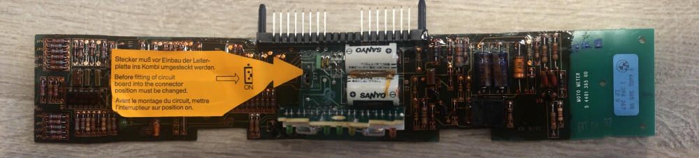

Kombi ausbauen, zerlegen und Bilder der Si-Platine machen.
Wenn Leiterbahnen schwarz sind oder die grünlich-weißen Kristalle blühen: Friede seiner Asche....

SI-Platine sieht gut aus. Die Batterien haben aber nur noch 2,83 Volt.
Da die SI ein Datum von 04/1992 aufgedruckt hat, wurde sie offensichtlich schon mal getauscht.

eine Platine der letzten Generation für die Version mit 3 roten LED.
Die Klebespuren auf den Zellen sagen mir: nein, die sind original (und haben offenbar verdammt lange gehalten).
Diese Zellen müssen ihre 3 Volt haben, sonst kommt es zu Ausfällen.
Also die neu machen oder mich direkt anschreiben.
Andi

Guter Hinweis. Kann ich aber nicht mehr probieren. Ich habe neue Batterien eingelötet. Jetzt funktioniert es wieder!
