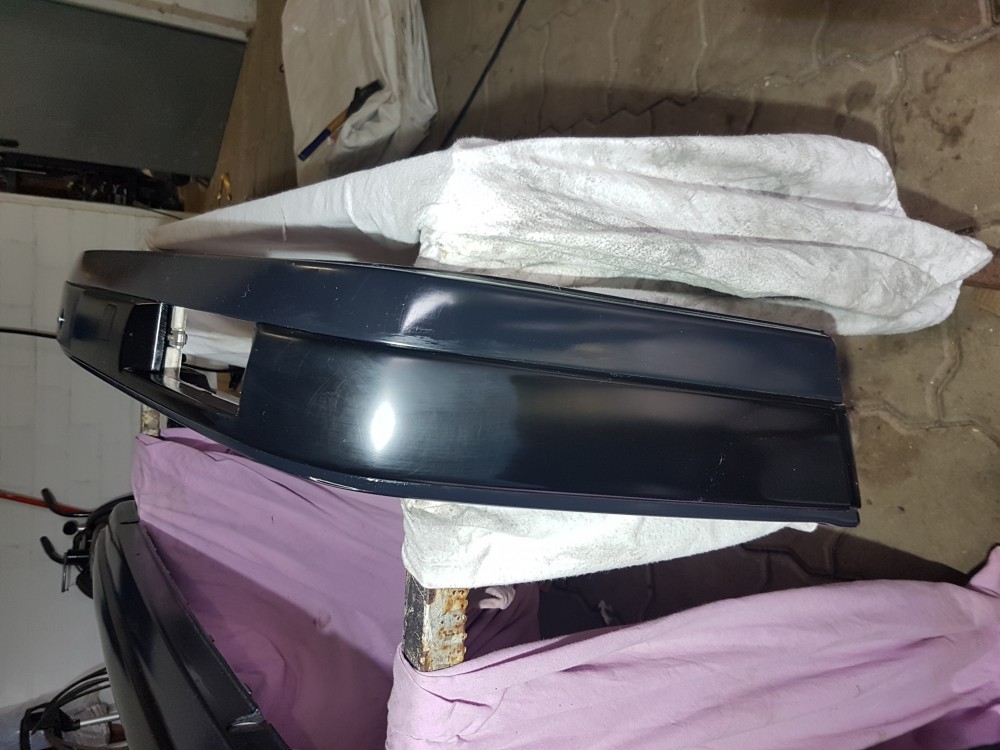

Moin, nachdem ich neulich eine sehr unschöne Schramme aus der Frontstoßstange entfernen wollte
ist mir aufgefallen das selbst nach Nassschleifen mit P1200 die Farbe der geschliffenen Stelle
nicht mehr mit dem Original Farbton übereinstimmt. Ich bin davon ausgegangen das der Kunststoff durchgefärbt ist, dies scheint nun ja aber nicht der Fall zu sein...
Hat jemand evtl. eine Idee wie man die Farbe zumindest wieder etwas angleichen kann?

wenn nass kein sichtbarer Farbunterschied erkennbar ist kannst Du es mit Polytrol von Owatrol versuchen.
Frischt Kst. auf.
Einfach mit einen Lappen auftragen.

Ja, kann ich auch nur empfehlen.
Super Prdoukt, Anwendungshinweise sind auf der Dose. Hält auch sehr, sehr lang.
