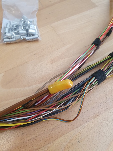

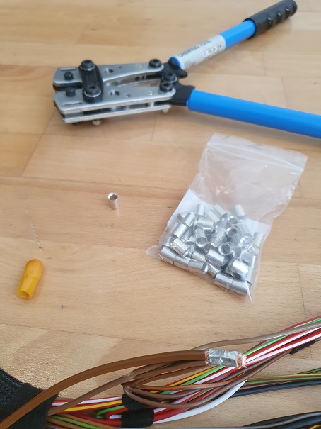

Mit dem richtigen Werkzeug macht das sogar Spaß
Ja die Zange ist keine 250euro Zange, funktioniert.
![[image]](images/uploaded/202005301549205ed280801853f.jpg)
![[image]](images/uploaded/202005301549325ed2808ca7ac3.jpg)
Die komischen Socken oder wie man die Abdeckung auch immer nennt hab ich nen alten Motorkabelbaum entnommen, gingen teils ziemlich schwer ab, waren punktuell geklebt, so hab ich dann auch die Kabel vor der Presshülse mit etwas Sekundenkleber versehen und dann die Kappe drüber geschoben

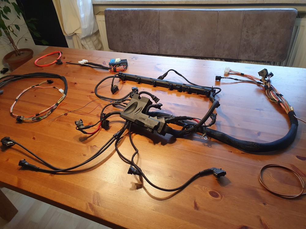

Hier z.B. bei einem S54 Kabelbaum.
![[image]](images/uploaded/202005301820415ed2a3f984dfa.jpg)

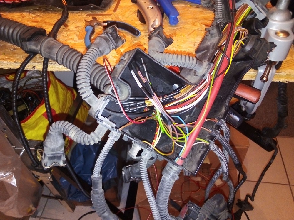

s65kirchi, Sonntag, 31.05.2020, 16:42 (vor 2359 Tagen) @ esgey
Ja man lernt nie aus, muss dazu sagen ich bin auch weder Elektriker noch KFZ-ler, Hauptberuflich bin ich LKW Reifen Außendienstler.
Der Kabelbaum kommt mir bekannt vor
![[image]](images/uploaded/202005311437105ed3c1160237c.jpg)
Das wär meine Interpretation.
Das war auch mein erstes Ziel beim umbauen, die Parallelverbinder in das Gehäuse zu verlegen um den Strang auszudünnen.
Wobei ich aber zugeben muss, in deinen Verteilerkasten schauts aufgeräumter aus.
Danke Dir nochmal für die Tipps

Hacke, Elbflorenz (Dresden), Leipzig auf Arbeit, Donnerstag, 04.06.2020, 00:12 (vor 2356 Tagen) @ s65kirchi
Schick schauts aus.
Wo hastn die Zamge her?
Dafür kann man auch Schrupfsschläuche mit Kleber drin verwenden und dann am Ende bissl zusammen drücken.
Alternativ geht auch Butyl, dann isses aber nicht wasserdicht. Aber muß es glaueb auch an der Stelle nicht sein, wenn ich das richtig beobachtet habe.
Gruß, Peter.
