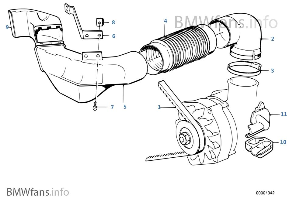

1. An der Lichtmaschine ist ein "offenes Rohr" nach oben hin zu sehen. Da fällt natürlich Laub rein. Kommt da ein Schlauch o.ä. drauf?

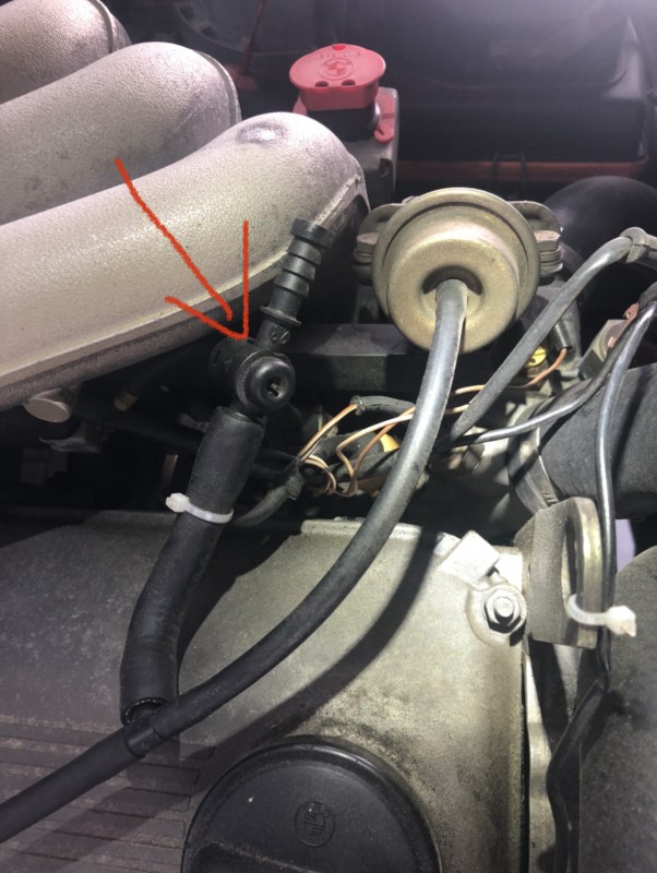

2. Was ist das für ein kurzes Schlauchstück? Der "Nippel" (Pfeil) lässt sich federnd eindrücken. Welche Funktion hat dieses Stück?
Störgrößenaufschaltung
esgey, Samstag, 30.05.2020, 13:28 (vor 2313 Tagen) @ ::LTC76::
"...in Fachkreisen auch Snüffelstück genannt." :-D

Die LIMA kommt bestimmt aus einem E34, die hatte dort einen Schlauch zwecks Kühlluft drauf. Ist aber nicht zwingend notwendig.
Was ist das?
msw68, Montag, 01.06.2020, 09:03 (vor 2311 Tagen) @ Thomas320
Ja, E32 oder E34
siehe Bild

LiMa habe ich verstanden. Aber was macht die "Störgrößenaufschaltung"?
Was ist das?
HarryE30, Montag, 01.06.2020, 21:09 (vor 2311 Tagen) @ ::LTC76::
Bei der AU die Lamda Regelung testen.
