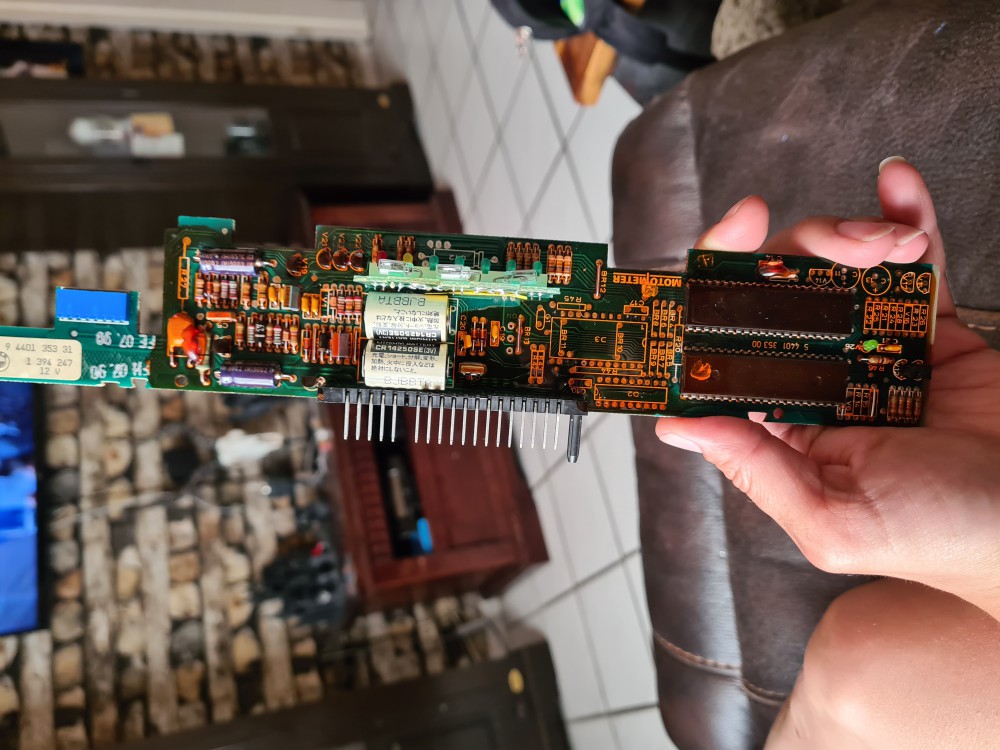

Hallo zusammen, heisse nicole und komme aus hessen fahre einen e30 cabrio 325i 170 PS
Habe ein Problem mit dem KI oder SI
Die karre verbraucht Ruhe strom 0,11A wenn ich den blauen stecker vom KI ziehe ist es auf 0, so nun habe ich die batterrien getauscht da die kaum noch Saft drauf hatten aber der ruhe strom ist immer noch da.
Dzm geht auch nicht mehr.
Habe sämtliche Leiterbahnen und lötpunkte gecheckt alles okay.
Mein Vater hatte die platine bereits mal getauscht gehabt da die alte (mit aufladbaren Batterien) ausgelaufen sind.
Die jetzige platine schaut anders aus und hat Lithium batterien. Auch habe ich das Gefühl das dort Bauteile fehlen unter anderem die elkos?

Hallo Nicole,
dann schaltet die Platine nicht mehr ab;
die Platine alleine darf nur weniger als 5mA verbrauchen
kann mit dieser Platine noch nie gegangen sein, da hier die Chips dafür fehlen
(DZM und Verbrauch haben jeweils einen Chip)
richtig beobachtet.
Das Problem mit dem Ruhestrom ist für diese Generation von Platinen bekannt.
Beheben kann ich das, bei Bedarf kannst Du mich gerne direkt anschreiben.
