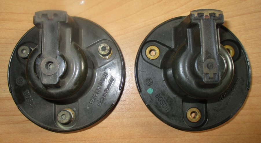

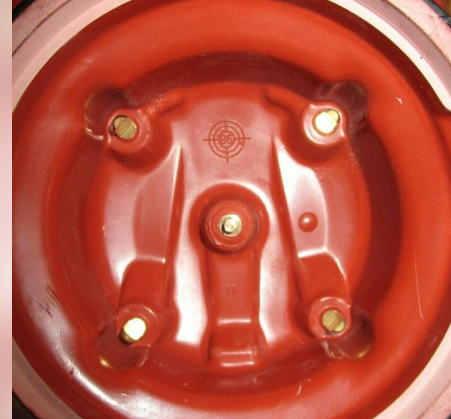

Läufer: 1x geschlossener Mittelkontakt (Muster aus 87)
1x Bohrung Mittelkontakt (Muster aus 91)
Kappe alt: leider kein Muster. Vermute mal, gefederter Mittelkontaktstift
Kappe neu: Feststehender Mittelkontakt, der in die Bohrung eintaucht
Sind wohl nicht untereinander austauschbar.
