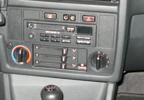

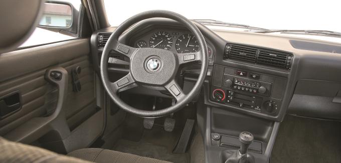

So ist es momentan (Radio mittig eingesetzt und keine Uhr)
So möchte ich es haben (Radio links + BC)

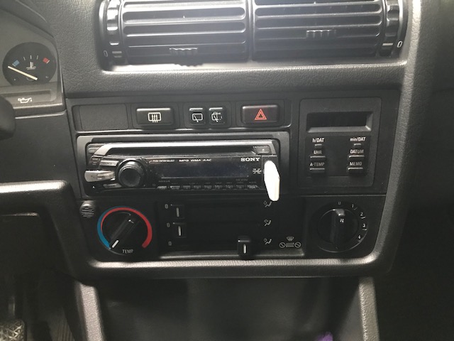

Dieses Bild wurde zur Veranschaulichung eingestellt.
der Ausschnitt ist gleich
