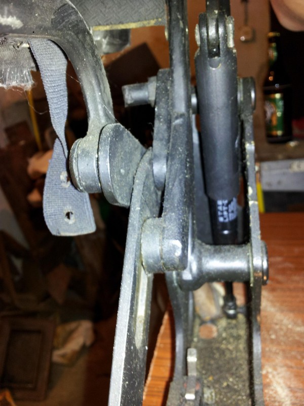

Vielen Dank, aber ich meinte die Dämpfer die am Gestänge des Verdecks angebracht sind und vermutlich beim Öffnen unterstützen sollen. Nicht die Verdeckkastendämpfer.
Gruß Bulli[image]

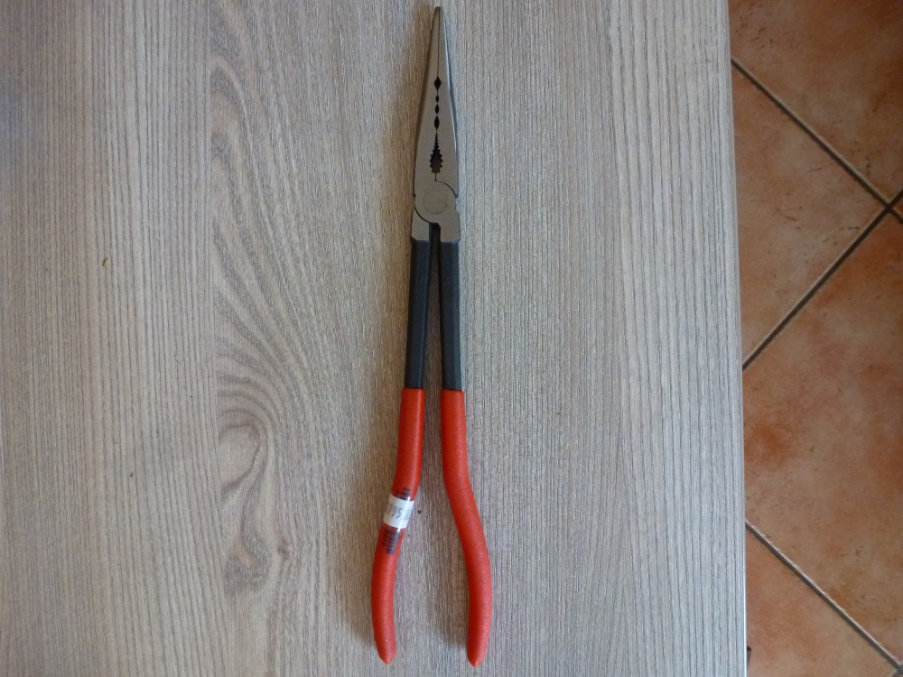

Die Arbeit ist eigentlich in 20 Minuten erledigt, beim ersten Mal dauert es aber etwas länger. Der Tipp mit den Arterienklemmen ist Gold wert. Damit kann man die Sicherungen am Kugelkopf sehr gut greifen. Als weiteren Tipp für Dich kann ich Dir mitgeben: kauf Dir erst die neuen Dämpfer, dann siehst Du, wie die Sicherungen am Kugelkopf "arbeiten".

Einbau Dämpfer Verdeck (nicht Verdeckkasten)
Bulli-D @, Karlsruhe, Mittwoch, 27.05.2020, 12:55 (vor 2326 Tagen) @ Oliver202
Grüß Dich,
hatte heute Zeit, noch dazu schönes Wetter und hab die Dämpfer getauscht. Ausbau geht einfach.
1.Hintere Verdeckscheibe senkrecht stellen.
2. Verdeckkasten öffnen
3. Bolzen des oberen Befestigungspunkt des Dämpfers entfernen.
4. Sicherungsring des Kugelkopf (unterer Befestigungspunkt) entfernen.
5. Mit langem Schraubendreher Dämpfer vom Kugelkopf wuchten.
6. Neuen Dämpfer unten über den Kugelkopf drücken.
7. Mit langer Spitzzange, oder wie einige geschrieben haben, langer Arterienklemme den [image]Sicherungsring wieder einsetzen.
8. Obereren Befestigungsbolzen wieder einbauen und sichern.
Der Effekt super. Das Öffnen des Verdecks geht viel einfacher. Jeder Dämpfer hat normalerweise 400Nm. Das ist eine Menge. Die alten Teile hatten null Funktion mehr.
