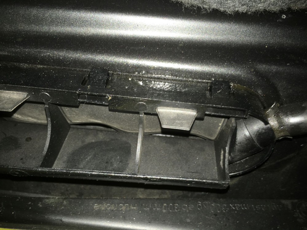

Ich hab jetzt mal die Heckentlüftung kontrolliert.
Hier sind die Gummilappen sehr wellig und man kann praktisch direkt durchschauen.
Ich denke das war das Problem!
Ich habe den Endtopf auch mal zugehalten und der Motor ist nicht ausgegangen. Hier brauche ich mal eine Bühne um mir das von unten genauer anzuschauen. Aber das ist dann erstmal der zweite Schritt.
VG Nico
Hier ein Bild von der entlüftung:
BMW S14 Abgasgeruch im Innenraum normal?

Aber meinst du wirklich das hat was mit den Entlüfterklappen zutun? Am Anfang sagtest du bei offenen Fenster und durch die Lüftung stingt es,oder hab ich was falsch verstanden?
Aber könnte es sein das dein Motor Ölfeucht ist und diese Dämpfe dann irgendwo eindringen? Z.b. nur minimal Öl auf den Krümmer tropft? Das hatte ich bei meinen alten 5er(defekte Ventildeckeldichtung)
Aber davon abgesehen, wenn du eine empfindliche Nase hast wirst du das immer riechen das es ein Katlos Fahrzeug ist! Ein kat nimmt schon bissl was weg was Gestank angeht

Nico*, Mittwoch, 17.06.2020, 18:07 (vor 2303 Tagen) @ ks90
Ich wollte nun das Thema noch auflösen.
Es war tatsächlich die defekte Entlüftung im Heck. Ich haben beide Seiten erstmal zum Testen nur provisorisch verschlossen und nun ist der "Gestank" komplett aus dem Innenraum verschwunden. Werde nun überlegen, ob ich die Entlüftung gegen neue oder gebrauchte tausche.
Danke nochmal für den Tipp! Ich wäre nie darauf gekommen, dass sich die Luft vom Kofferraum bis nach vorne zieht. :-)
