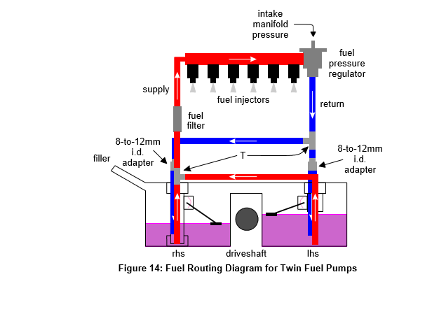

bin da an nen neuen Projekt, und zwar will ich in die linke und rechte Tankhälfte jeweils eine Pumpe verbauen.
Mechanisch und Elektrisch stellt soweit kein Problem dar, an einem Detail häng ich momentan noch
Wie das da dargestellt wird ist ja alles schön und gut, aber was ist wenn ich da mal nicht komplett volltanke, läuft dann die linke Tankhälfte irgendwann leer?!
Original ist in der linken Hälfte ne Saugstrahlpumpe die über den Rücklauf das Benzin in die rechte Hälfte befördert.
Für Ideeen und Anregungen wär ich dankbar.
MFG Andy

Was passiert, wenn Du den Rücklauf nur in die Linke Hälfte führst? Dann läuft doch der Sprit irgendwann über die obere Verbindung in den rechten Teil. Und im linken Teil ist immer genug Sprit.
Vielleicht löst das dein Problem.

s65kirchi, Mittwoch, 20.05.2020, 19:30 (vor 2369 Tagen) @ msw68
dann müsstest immer mindestens über nen halben Tank haben damit die rechte Hälfte nicht leer läuft

msw68, Mittwoch, 20.05.2020, 20:04 (vor 2369 Tagen) @ s65kirchi
Das stimmt auch wieder.
Oder Du verbindest die Tankhälften unten, wie schon geschrieben. Dann brauchst Du aber die 2. Pumpe nicht mehr.
Oder Du machst es so wie es original ist. Das hat sich bewährt. ;-)

Roman47 @, Donnerstag, 21.05.2020, 11:57 (vor 2369 Tagen) @ s65kirchi
Hallo Andy,
ohne einen kleinen Umbau des Tanks wird die von Dir angestrebte "Teile hab ich doch im Regal" Reserve in der Benzinversorgung nicht funktionieren. Du benötigst hydraulischen Ausgleich beider Seiten. Das was original die kleine Pumpe erledigt. Dann ist da ja aber noch der Füllstandsgeber, der unter Umständen sogar in Abhängigkeit des Füllstands die Pumpe antaktet. Bedeutet für mich, dass der dann tot muss!?! Dann läuft die von Dir eingebaute Pumpe aber immer auf 100% ihrer Leistung. Was ist dann mit der Anzeige im KI? Wird die von beiden Gebern versorgt, usw., usw., usw. Also viele offene Fragen die da noch zu lösen sind. Am einfachsten ist sicher wie Brosem3 geschrieben hat, alles original lassen und eine Pumpe mit genug Reserven verbauen. Das würde ich dann nur noch mit einem größeren Kabelquerschnitt absichern.
Charmanter ist manchmal jedoch etwas zu basteln mit einer "Teile hab ich doch im Regal" Lösung ;-)

s65kirchi, Donnerstag, 21.05.2020, 14:36 (vor 2368 Tagen) @ Roman47
Hallo Andy,
wie bereits geschrieben, das ist alles gelöst, einzig und allein der Ausgleich ist ungelöst, bis auf ne Leitung die die Tankhälften unten verbindet ist mir bis jetzt nichts besseres eingefallen, aber da bau ich auch lieber ne neue Walbro ein(Eine)
Tankgeber links würde bleiben, die Pumpen laufen sowieso immer 100%

Roman47 @, Donnerstag, 21.05.2020, 16:43 (vor 2368 Tagen) @ s65kirchi
Schade, wär ja zu schön gewesen. Spielerei halt
ja hast Recht, bei ungeregelten Systemen laufen die Pumpen immer 100%. Den mechanischen Druckregler auf Deinem Schema hatte ich wohl innerlich ignoriert :-|
Also den Tank möchtest Du auf keinen Fall modifizieren? Vielleicht sogar mit Schnellkupplung, zumindest auf einer Seite falls doch mal die Welle raus muss oder so. Bei Kunststoff ist ja nahezu alles möglich und kostet viel weniger als ne neue "vernünftige" Motorsportpumpe.

s65kirchi, Donnerstag, 21.05.2020, 19:25 (vor 2368 Tagen) @ Roman47
Naja um Kosten geht es nicht, es wär klasse gewesen mit rein Originalteilen das zu realisieren, bis auf ein oder 2 T-Stücke natürlich.
Aber den Tank unten zu verbinden, bin ich momentan nicht überzeugt davon ob das so ne gute Idee ist.
Verbinden ist sicher möglich, ausreichend dimensioniert funktioniert das auch, aber dann wär schon wieder die Frage, TÜV? Dann Bauteile finden die nicht aus dem Baumarkt sind :-)
Ob ich das Ziel weiter verfolge ist ungewiss, wie die Anderen schreiben, einfach ne leistungsfähigere Pumpe rein und fertig.

Grundproblem ist, solange du immer rand voll tankst kann man davon ausgehen das die 2 relativ gleich großen Tankhälften sich einigermaßen gleichmäßig entleeren, wenn man den Rücklauf an beide Hälften anschließt, dann funktioniert das so in etwa ob jetzt in der einen Hälfte dann noch 5L drin wären, das würde mich nicht belasten.
So, da der Tankstutzen mittig an der rechten Tankhälfte angeschlossen ist, und man dann nur kA zb 15L nachtankt weil der Geldbeutel momentan kein Luft kriegt :-) oder warum auch immer, geht der Plan gar nicht mehr auf und eine automatische Ausgleichsmöglichkeit muss her.
Die Karre soll halt für Jedermann alltagstauglich oder fahrbar bleiben ohne das man erstmal Hinweiszettel durchgehen muss bevor man mit der Karre fährt.
Man weiß ja nie was kommt, hüpf ich morgen übern Jordan und meine Alte will die Karre verkaufen kriegt Sie nichtmal die Hälfte weil keiner die Kiste ans laufen bekommt, Tankuhr zeigt halb voll an aber Pumpe2 läuft leer durch weil irgend ein Esel nur 20L nachgetankt hat, anstatt rand voll.
Wobei man das mal testen müsste, ich kann mir schwer vorstellen, wenn eine der beiden Pumpen leer läuft, das das dann nicht mehr funktioniert. Der Benzindruck im System über eine funktionierende Pumpe sollte doch reichen um eventuelle Luft zu verdrängen, das Benzin schießt dann normal bis zur nicht pumpenden Pumpe vor, frage ist nur, ob über die Pumpe dann der Benzindruck abhaut wenn sie gar nicht läuft, nichts desto Trotz, eine dauernd leerlaufende Pumpe läuft auch nicht lange.
naja, dann probier ich wohl mal Tankhälften zu verbinden :-D

Deswegen denke ich auch, dass die Rücklaufleitung eine Möglichkeit ist den automatischen Ausgleich zu erreichen. Also sagen wir mal: Reserveleuchte ist angegangen, Du fährst 15l tanken, diese 15l laufen nur in die rechte Hälfte. Zündung an, beide Pumpen laufen kurz an(100%;-)). Will jetzt nicht groß rechnen, deswegen folgen nur fiktive Werte. Pumpen liefern 2l Kraftstoff mit 7bar zur Galerie, Druckregler möchte 3,5bar zum Betrieb des Motors. Der originale Rücklauf teilt sich 50-50 in beide Tankhälften. Du begrenzt jetzt Deinen Rücklauf zur rechten Hälfte auf 30%. Druckregler gibt 3,5bar und einen Liter Kraftstoff - die er nicht braucht zum starten,die Pumpen aber geliefert haben - in die Rücklaufleitung. 70%, sprich 0,7l sind dann schon mal umgefüllt in die linke Hälfte. Da sich die meisten Flüssigkeiten immer den Weg des geringsten Widerstands suchen, könnte man das auch ganz einfach mal testen. z.B. wenn die Rücklaufleitung eine Schlauchleitung ist mit einem Kabelbinder den Querschnitt verjüngen, also quetschen. Vielleicht hast Du auch eine einstellbare Schlauchklemme(Zange) zur Hand.
Wie gesagt, Zahlen sind nur beispielhaft!

Also ich bin zu den Schluss gekommen, ohne die Hälften zu verbinden ist das alles nix halbes und nix ganzes.
Die Tanktechnik mit einer Pumpe ist original ja so gemacht das die Hälfte in der die Pumpe sitzt über die Saugstahlpumpe wohl immer mehr bis maximal mit Kraftstoff befüllt ist als die linke Tankhälfte, in der keine Pumpe sitzt. deswegen ab nen gewissen BJ keine Tankverbindung unten mehr und 2 Tankgeber, denn ab ner gewissen Literzahl ist links viel weniger Kraftstoff als rechts, deswegen auch 2 Tankgeber.
Tank unten verbinden, dann kann das ganze Saugstrahlpumpenzeug raus,
Rücklauf würde ich wohl zur Sicherheit trotzdem zu beiden Tankhälften führen.
Dann könnte man auch den 2ten Tankgeber rauswerfen, was aber nicht sein muss weil genug Platz vorhanden ist.
Also ich seh immer noch einzig und allein das Problem, den Tank zu verbinden, wenn es dafür ne Optimallösung, bzw 100%ige Bauteile gibt, dann kann man das machen, wenn nicht dann muss ne andere Pumpe her.

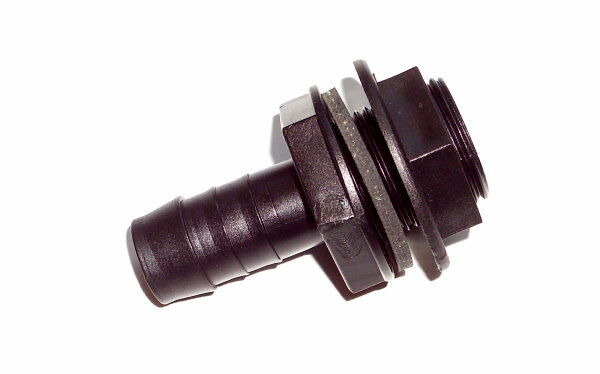

Roman47 @, Montag, 25.05.2020, 09:39 (vor 2365 Tagen) @ s65kirchi
https://www.landefeld.de/artikel/de/gerade-verschraubung-g-18-10x8mm-pa-prinzip-1/CK%20...
hier mal ein link... Die Kunststoffe werden in der Industrie und Automotive für Kraftstoffsysteme verwendet. Vielleicht ist Dein Tank sogar aus PA?
Mögliche Vorgehensweise: Einschraubgewinde abtrennen, Sechskant rund schleifen, Verschraubung auf Tank aufkleben-oder schweißen-oder Beides, Rändelmutter entfernen, passendes Loch in Tank bohren- besser fräsen mit Dremel oder ähnlich und dabei absaugen, Klemmring und Rändelmutter auf Schlauch und auf Verschraubung aufsetzen. Die Schläuche aus PA sind halbstarr, kannst also einen gewissen Höhen- bzw. LinksRechtsAusgleich erreichen. Wenn das Ganze fachgerecht verbaut ist, kann der Prüfingenieur daran Klimmzüge machen.
