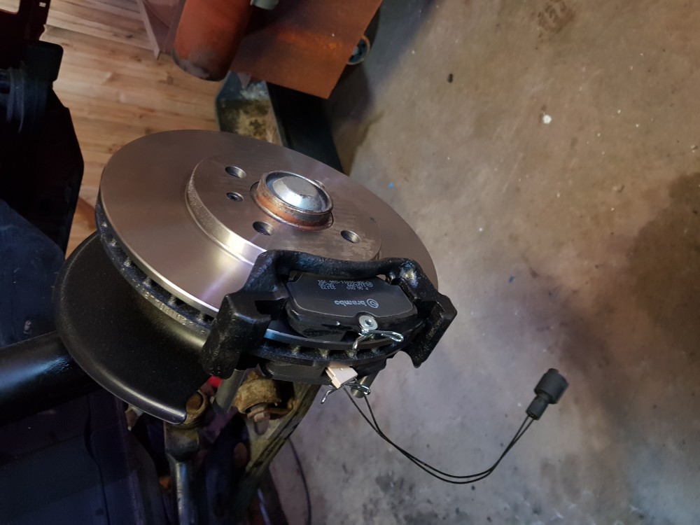

Hallo an alle,
ich brauche mal einen Tipp.......
Ich habe bei meinem E32 die hinteren Bremsen überholt. D.h. neue Scheiben, neue Beläge (Betriebs und Hand), Die Bremssattel mit neuen Kolben und Dichtungen/Manschetten überholt, neue Bremsflüssigkeit.
Heute bin ich beim TÜV durchgefallen, weil die hintere Bremse nur 25% der Bremsleistung zum Verhältnis zur vorderen Bremse hat.
Ich habe vorhin die Bremse noch einmal in Augenschein genommen und auch noch einmal entlüftet. Kann dabei aber keinen Fehler feststellen.
Hat jemand einen Tipp woran das liegen kann? Wie soll das Verhältnis zwischen der vorderen und hinteren Bremse sein?
M.
