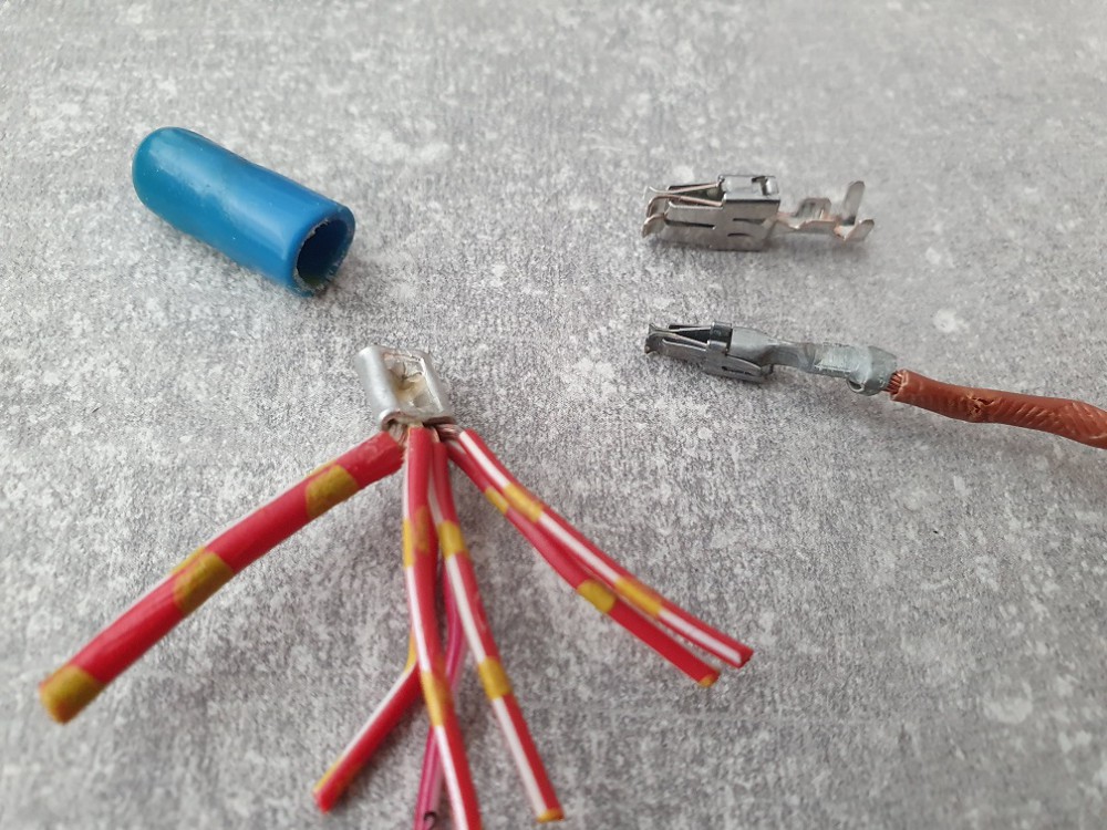

Hilfe, suche Kabel-Quetschverbinder BMW-Style (siehe Bild)
s65kirchi, Mittwoch, 13.05.2020, 12:23 (vor 2327 Tagen)
ich Google mir seit geraumer Zeit die Finger wund, ich will was an nen Motorkabelbaum ändern und suche dafür solche Quetschverbinder, oder ne ähnlich massive Verbindungsart für mehrere Kabel.
Den Pin mit dem braunen Kabel dran find ich aktuell auch noch nicht für 0,5-0,75mm2 und 1,5-2,5mm2
Parallelverbinder und Junior Power Timer

Hacke, Elbflorenz (Dresden), Leipzig auf Arbeit, Mittwoch, 13.05.2020, 12:36 (vor 2327 Tagen) @ s65kirchi
Der Pin an dem braunen Kabel is ein Flachfederkontakt, allerdings mangelhaft vercrimpt, da die Isolierung außerhalb der Zugentlastung liegt. Der einzelne Pin der daneben liegt, is ein Doppelflachfederkontakt.
Für so einen Verbinder wie im Bild kannst Du auch normale Stoßverbinder zum crimpen verwenden und dann einfach die gegenüber liegende Seite abschneiden. Die originale Reparaturlösung nach AQV wäre ein Aluröhrchen in passender Größe. Bei neueren Modellen sind das sogenannte Ultraschallverbinder. Aber auch da is die Reparaturlösung entspr. AQV zulässig.
Man könnte das sicher auch löten, aber ich hasse löten im Auto, deswegen würde ich das nicht machen.
Gruß, Peter.
s65kirchi, Mittwoch, 13.05.2020, 12:39 (vor 2327 Tagen) @ Hacke
Stimmt, ist auch ein alter der als Muster dient.
Ich kann löten nicht :-) bis überzeugter NichtLöter, wenn das Lötzinn nicht da hängen bleibt wo ich das will, dann fliegt das Geraffel aus dem Fenster:-)
Danke Dir

Hacke, Elbflorenz (Dresden), Leipzig auf Arbeit, Mittwoch, 13.05.2020, 12:47 (vor 2327 Tagen) @ s65kirchi
Kann ich jetzt gar nicht verstehen. ;-)
Unter anderem deswegen mag ich das nicht im Auto, ich hab ne ählich kurze Zündschnur. Abgesehen davon lassen sich zum Beispiel Alukabel richtig bescheiden verlöten. Crimpen is sauber, Du brauchst keinen Strom und man sieht sofort ob es gut is oder man nochmal ran muß. Und Alukabel lassen sich damit auch super verarbeiten.
