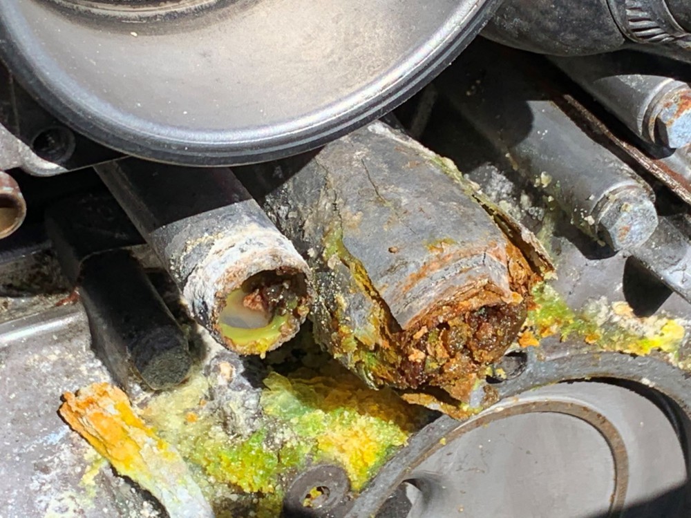

Moin!
Nach fast fünf Jahren Pause bin ich mal wieder unterwegs hier und auf der Suche nach Leuten mit Erfahrungen...
Ich schreibe mal gar nicht viel, sondern lasse Bilder sprechen.
Wer hat eine Ahnung was hier los sein kann...?
M60B40 von 1992
Viele Grüße
René
![[image]](http://https://abload.de/image.php?img=mobile.44wkbi.jpeg https://abload.de/image.php?img=mobile.5gtkwx.jpeg )
[/url] [/img]

Touringcruiser, Dienstag, 05.05.2020, 19:40 (vor 2386 Tagen) @ Lordmumpitz
Falsches Kühlmittel ?

Lordmumpitz, Dienstag, 05.05.2020, 20:43 (vor 2386 Tagen) @ Touringcruiser
Meinst Du? Das Rohr ist so durch das man es zwischen den Fingern zerreiben kann. Vor vier Jahren habe ich den Umbau gemacht. Da waren alle Teile 100%ig in Ordnung. Ist natürlich möglich wenn das Kühlmittel zu sauer war. Edelstahl plus Alu plus Säure plus Hitze gibt Bröckel wenn ich in Chemie richtig aufgepasst habe...

Touringcruiser, Dienstag, 05.05.2020, 21:13 (vor 2386 Tagen) @ Lordmumpitz
Ich hab das zwar noch nicht in so ner krassen Form gesehen aber bei mir war das ähnlich an den Anschlüssen von Gummischläuchen zu Aluminiumstutzen hin. Weiße Ausblühungen bzw stark korrodiertes Alu . Bei mir war es falsches Kühlmittel . Hab jetzt silikathaltiges Kühlmittel drin ,alles prima (D48 Extra von Eurolub).

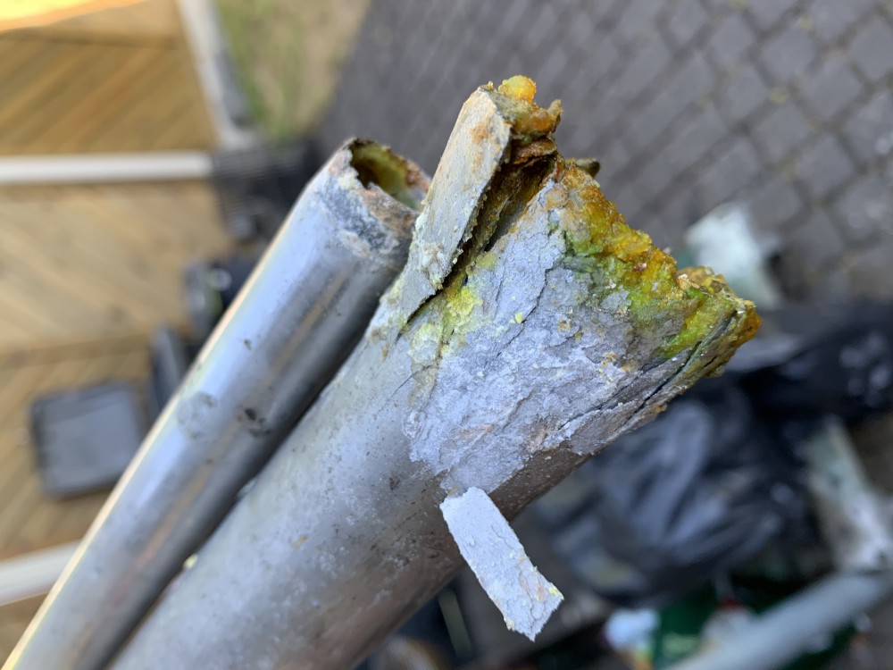

e30-s50
, Mittwoch, 06.05.2020, 13:58 (vor 2385 Tagen) @ Lordmumpitz
Das ist ja Wahnsinn, welche Stelle am Motor ist das genau (Bild ist viel zu groß)
Welches Kühlmittel war im Motor?

AlexE30
, Mittwoch, 06.05.2020, 16:57 (vor 2385 Tagen) @ e30-s50
Das sieht aus wie die Wasserrohre, die unter der Ansaugbrücke nach hinten verlaufen.
Unten sieht man den Flansch für die Wasserpumpe.
Dass Kühlerfrostschutz so auskristallisieren und solchen Schaden anrichten kann, ist schon wahnsinn...
Ist der lange gestanden?
Hier hab ich das Bild mal ein bisschen verkleinert.

Wer hat sowas schonmal gesehen? M60B40 löst sich auf...
Lordmumpitz, Mittwoch, 06.05.2020, 17:25 (vor 2385 Tagen) @ AlexE30
Moin AlexE30!
Gestanden hat er jetzt gut ein Jahr. In der letzten Saison bin ich nicht gefahren.
Lokalisiert hast Du es genau richtig.
![[image]](images/uploaded/202005061523215eb2d6692db58.jpg)
So sieht das Ganze von innen aus...

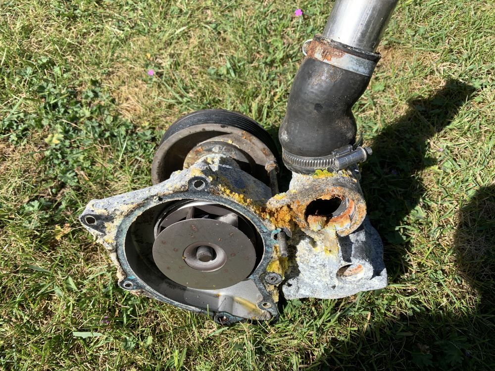

![[image]](images/uploaded/202005061524425eb2d6ba8a9d0.jpg)
Interessant ist, dass die WaPu innen in Ordnung ist und keine Korrosion oder ähnliches zeigt...

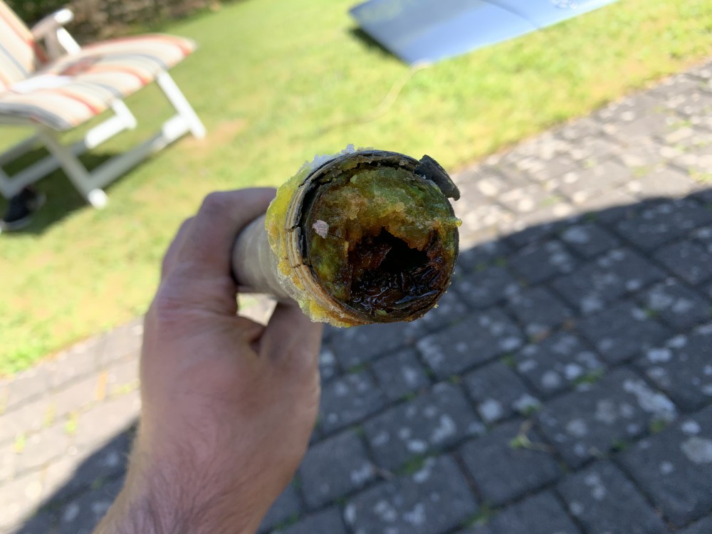

Lordmumpitz, Mittwoch, 06.05.2020, 17:18 (vor 2385 Tagen) @ e30-s50
![[image]](images/uploaded/202005061513565eb2d4344d15c.jpg)
Mit den Bilder hochladen vom Phone komme ich immer noch nicht klar. Das sind die Verbindungsrohre zwischen Wärmetauscher und Wasserpumpe. Das Kühlmittel sollte für den M60 geeignet sein laut Autoteile-Fritze. Welches es genau war, kann ich leider nicht mehr nachvollziehen.

Lordmumpitz, Mittwoch, 06.05.2020, 18:40 (vor 2385 Tagen) @ ChrisAS
Moin Chris!
Die Rohre sind ziemlich sicher aus Alu. Vom Material her wie es jetzt aussieht, würde ich sogar wenn ich es nicht besser wüsste, auf Magnesium tippen.
![[image]](images/uploaded/202005061638045eb2e7eca3fd1.jpg)
Ich habe leider kein pH-Papier mehr da. Mich würde brennend der pH-Wert interessieren von der Pampe die da drin ist. Sauerstoff scheint auch eine entscheidende Rolle zu spielen. Alles was an der Luft war ist extrem angegriffen. In der Pumpe stand noch Wasser, da ist fast nicht‘s dran.
