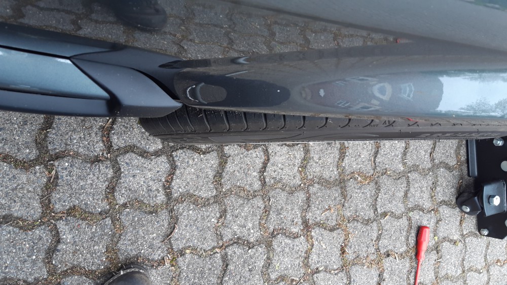

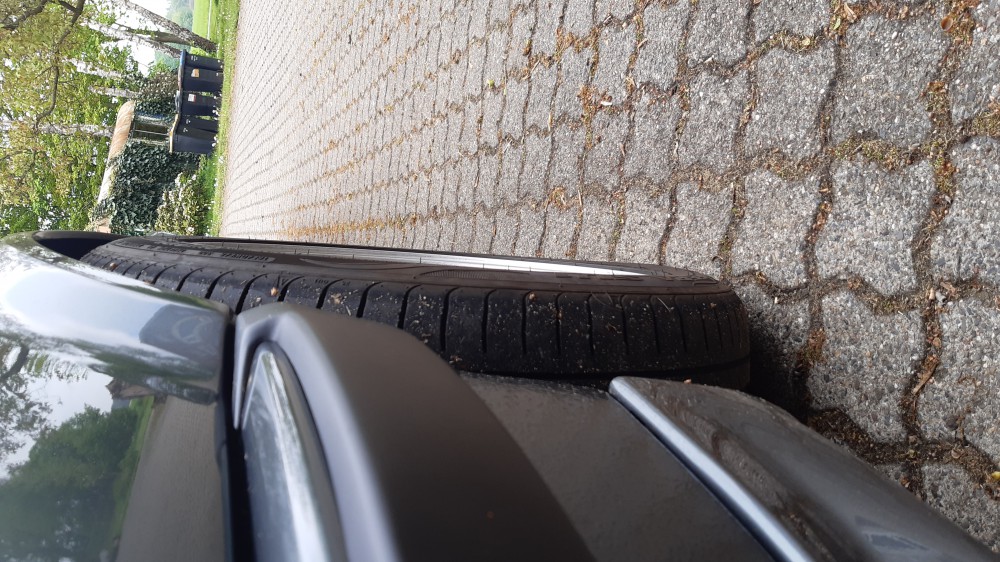

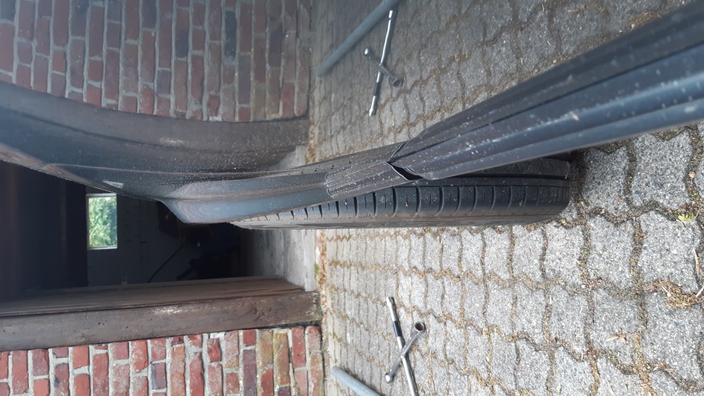

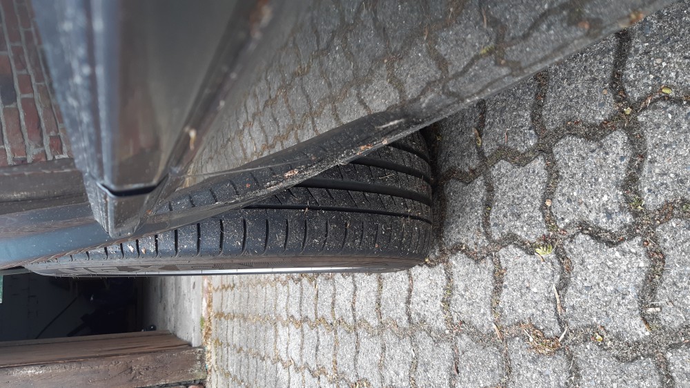

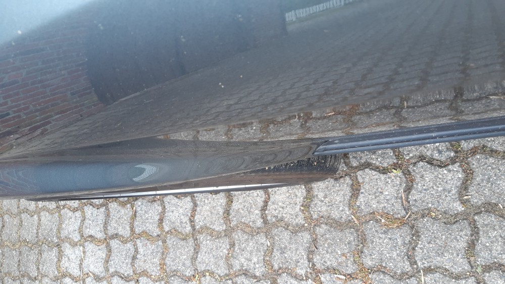

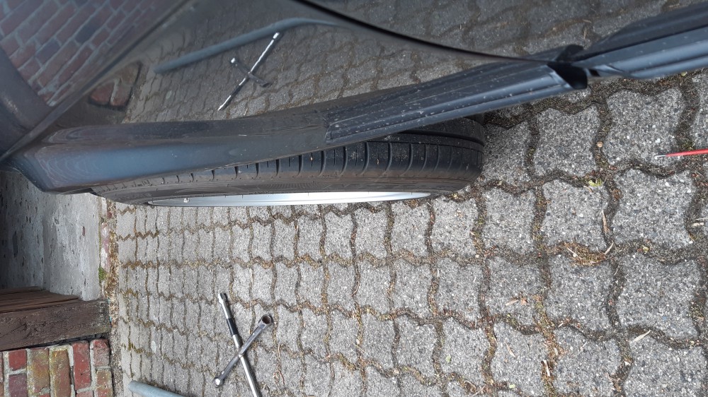

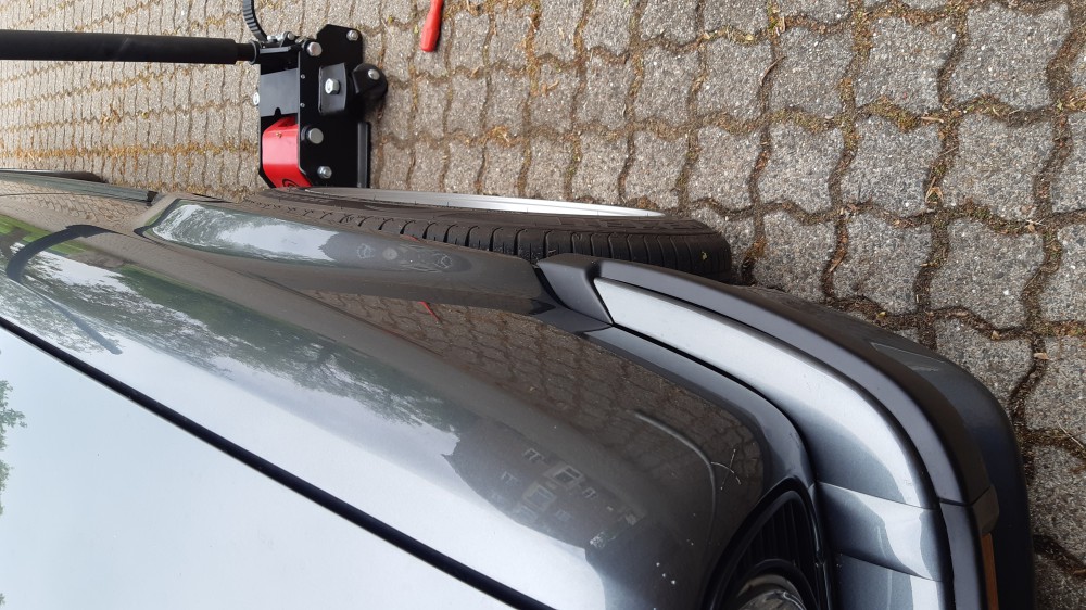

Weil es mich auch interessiert habe ich meine 5-Loch 8x16 ET23 mal auf die Vorderachse montiert, da es die 8x16 ET24 Maxlite auch in 5-Loch gibt.
E36 Bremse / 5-Loch 294x22 mit Adapaterhülse erzeugt 7 mm Spurverbreitung.
Wenn die E36 Bremse von Gert keine Spurverbreitung hat kommst Du noch weiter rein.
5 x 120 Kreuzspeiche Styling 5, 7x16 ET20 / 205/50/16
5 x 120 Kreuzspeiche Styling 5, 8x16 ET23 / 225/45/16
