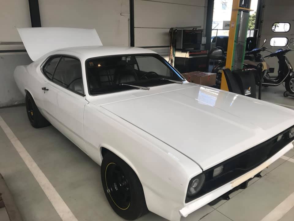

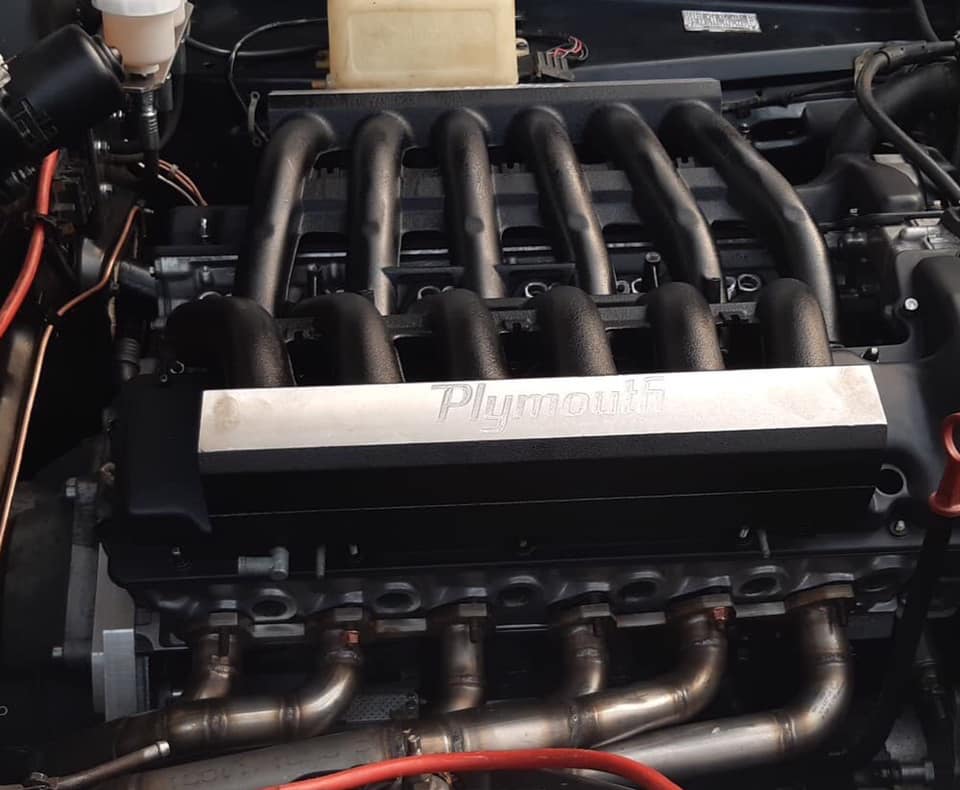

Wir bauen gerade einen Motor V12M70 mit einer manuellen 5 Gangschaltung in ein Muscle Car (Plymouth Duster 1971). Wir haben gesehen was für eine tolle Arbeit Sie mit dem M3 Cabrio (M73B54) machen. Wir suchen einen Plan für einen einfachen elektrischen Stromkreis ohne Tachometer... ( keine Geschindigkeitsangabe).
Derzeit läuft der Motor, aber wir suchen eine Lösung damit die Drosselklappe funktioniert.

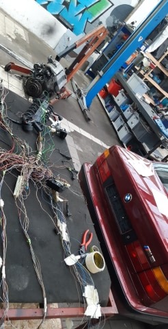

Wir haben versucht, eine Verbindung mit der BMW INPA-Software herzustellen, diese kann jedoch nicht hergestellt werden.
wir sehen, dass es versucht, sich zu verbinden, weil sich die drosselklappe ein wenig bewegen, aber nicht mehr.
Der Stecker blinkt weiterhin orange ... :-(

tino335i @, Montag, 18.05.2020, 21:00 (vor 2374 Tagen) @ scratchi
Auf dem Tisch habe ich nicht mehr als eine kleine Drosselklappenöffnung erwartet. Die Anlage braucht echte Werte von allen Sensoren. Baut den Kabelbaum mal an den Motor ran und dann wird es schon funktionieren.
Nach dem Starten synchronisert die EML erstmal beiden Zylinderbänke. Auf dem Tisch kann das nicht funktionieren. Der PWG muss auch mit etwas Pech initialisiert werden. INPA Hat da einen entsprechenden Befehl.
