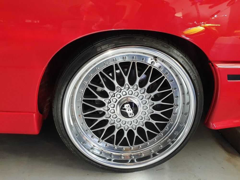

Was haltet Ihr von den Felgen ?
cabtouri68 @, Koblenz, Sonntag, 03.05.2020, 10:02 (vor 2389 Tagen)
Andy_S14, Sonntag, 03.05.2020, 10:12 (vor 2389 Tagen) @ cabtouri68
BMWMartin @, Норильск, Russland, Sonntag, 03.05.2020, 12:11 (vor 2389 Tagen) @ cabtouri68
"BBS" Fake e30
Naja, was soll man davon halten?
In Englang gibt es viele Felgen (Bola...) die schick sind, aber hierzulande nix wert weil kein Gutachten verfügbar.

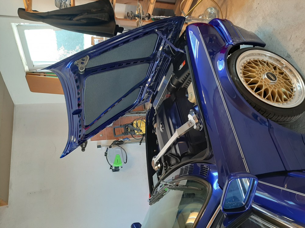

Michael.S, Montag, 04.05.2020, 21:59 (vor 2388 Tagen) @ cabtouri68
bearbeitet von Michael.S, Montag, 04.05.2020, 22:04
Lenso mit BBS Deckel in 7,5 per Einzelabnahme eingetragen hinten die 8,5 er drauf und ab geht s.
Preis Leistung stimmt. Eintragung machbar was will Man(n) mehr. ( Kann sein das es dafür mittlerweile ein Gutachten gibt, bei mir gab es noch keines)
20 mm Spurplatten sind bei mir mit Gewindefahrwerk allerdings ein muss.
Originale BBS sind meiner Meinung nach die Preise überzogen. Das Thema Materialermüdung, Haarrisse usw. wird da unterschätzt.
Kann das Bild leider nicht drehen :-P
e30-s50 @, Montag, 04.05.2020, 23:17 (vor 2388 Tagen) @ Michael.S
Das sieht Bombe aus.
Hast du das hier gesuchte Gutachten eigentlich erhalten oder hast du einfach die Felgen auf gut Glück gekauft und bist damit zur Prüfstelle gefahren?
Da hab ich mit dem s50 ja bisl schiss, das mich der Prüfer auslacht, wenn ich mit Papieren für Golf, Polo, Passat und Co um die Ecke komme.
Bei dir sehe ich einen V8, war das alles easy?
Michael.S, Dienstag, 05.05.2020, 05:08 (vor 2387 Tagen) @ e30-s50
Die Einzelabnahme war gar kein Problem.
Habe mir vorher einen Fahrzeugschein mit den eingetragenen Dimensionen von einem e30 mit 7,5 und 8,5 besorgt (forum) und dann ein Vergleichsgutachten über IB Alurad.
Unterlagen habe ich alle noch. Falls jemand was braucht für die Eintragung.
