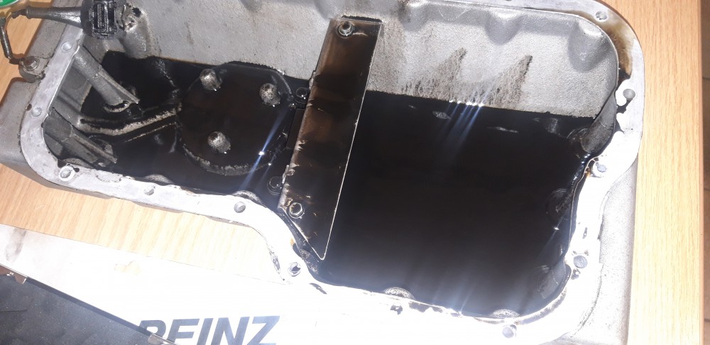

15w50 Motul 300v Competition plörre kommt mir mit Sicherheit in keinen S14 mehr rein.
Dreckszeug...
1. Saison ,hier die Bilder
Gruß Kai

ks90, Freitag, 01.05.2020, 14:43 (vor 2346 Tagen) @ BMWMartin
bearbeitet von ks90, Freitag, 01.05.2020, 14:46
Servus Martin,
Die Plörre ist aus meinem Warsteiner, gefahren bin ich letztens Jahr nicht viel, das Dtm Revival Hockenheim, davor 3-4mal testweise Straße jeweils ca 50-80km. Quasi nach Pfingsten noch 2x ca 50km Straße und Ende. (Motorschaden)
Im schwarzen Serien M3 hab ich das Zeug auch drinnen gehabt, Motor klappert...
Mit Öl hatte ich nie solche Probleme...
Ich hab nur gewechselt gehabt weil einige drauf schwören, weniger Bio Anteile usw.
Ich hab damit leider keine guten Erfahrungen gemacht und gehe zurück auf 10w60
Ich fahre auch schon 15 Jahre S14, somit ist es nicht der Erste Ölwechsel und ich glaube nicht das ich mich bei 2 Motoren mit gleichen Öl täusche
Ich hab echt viel mehr vom 15w50 erwartet.
