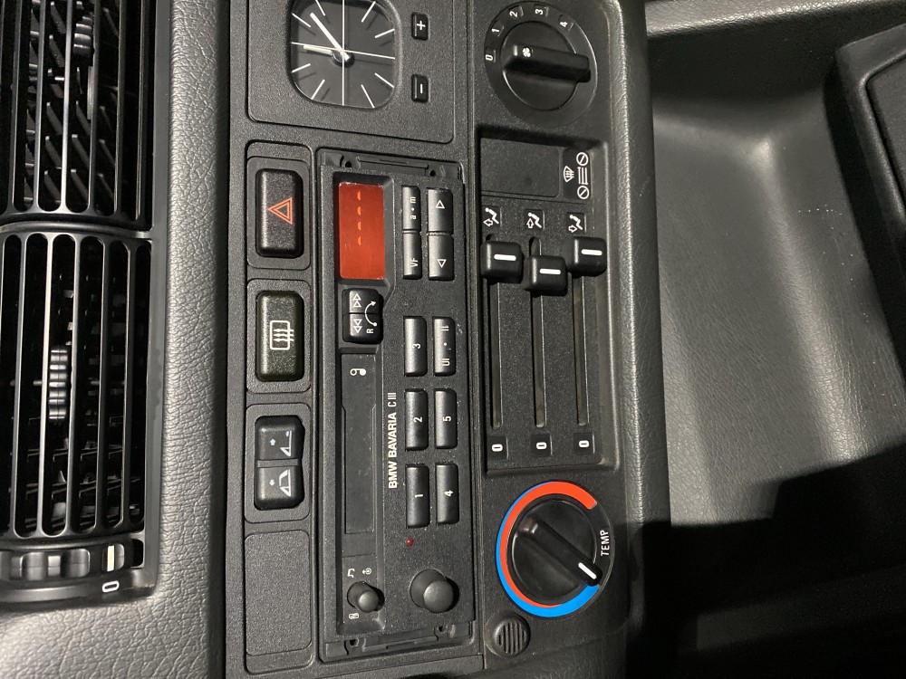

Mein Radio zeigt nur 4 Striche an und kein Knopf verändert etwas [image]

Der Code wird normalerweise durch mehrfaches drücken der Tasten 1 bis 4 eingegeben.
Wenn das Radio keinen Code annimmt, kann es sein, dass es gesperrt ist weil zu oft der falsche Code eingegeben wurde.
In dem Fall lass das Radio mal 1 (?) bis 24h am Strom dran, dann sollte es wieder gehen.

Dein Radio ist gesperrt.
Du musst die Zündung mindestens 1h anlassen und keine Taste am Radio drücken, anschließend kommt wieder „Code“ im Display.
