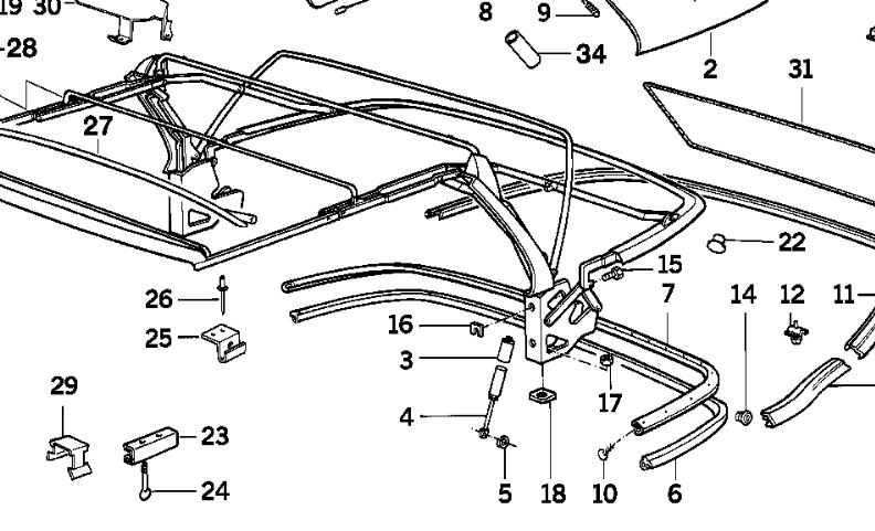

Aber, den Motor zerlegt es nicht ohne Grund!
Wie ist der Zustand der Spannbänder, haben die Gasfedern, unten im Gestänge, noch Druck, wurde das Gestell regelmäßig geschmiert und ist leichtgängig?

das EM Verdeck hat, gut versteckt, unten im Verdeckgestell, zwei Gasdruckfedern die den Verdeckmotor bei seiner Arbeit unterstützen und den Antrieb entlasten.
Im Bild die Nr. 4
Die beiden Gasdruckfedern sind nach 30 Jahren mit Sicherheit platt!
Das EM Verdeck hat an der Verdeckklappe selber keine Gasdruckfedern!
Die Spannbänder sind nicht nur für die korrekte Faltung zuständig sondern unterstützen ihrerseits auch den Verdeckmotor.
Wenn Du das Dach zum öffnen vorne so weit wie möglich nach oben drückst, heben die Spannbänder den untersten Spriegel (welcher auf dem Verdeckkasten aufliegt) mit an und halten ihn in dieser Position um den Verdeckmotor, auf diesen kritischen, ersten Stück zu entlasten.
Ohne die Unterstützung der Gasdruckfedern und der Spannbänder macht das der Antrieb evtl. noch eine Weile mit, gibt aber irgendwann doch auf.
Entweder wird der Lange Hebel verbogen und bricht oder der Drehpunkt reist aus dem Gehäuse.
