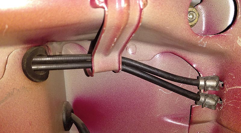

drossbach, Mittwoch, 29.04.2020, 17:13 (vor 2391 Tagen) @ drossbach
So, ich habe mal die Seitenverkleidung demontiert und mir das alles angesehen.
1. das Problem war, dass das Ende des Bowdenzugs aus der Aufnahme am Hebel gerutscht war. Nun ist er wieder drin und mit etwas elastischer Masse gesichert. Mal sehen ob es hält.
2. es gibt an den Zügen keine Einstellmöglichkeiten (wie auch dem Schaubild aus dem ETK zu sehen ist). Daher meine Ausgangsfrage. Da das noch die ersten von 1988 sind, gab es da vielleicht mal eine verbesserte Ausführung. So sieht es bei mir aus:
