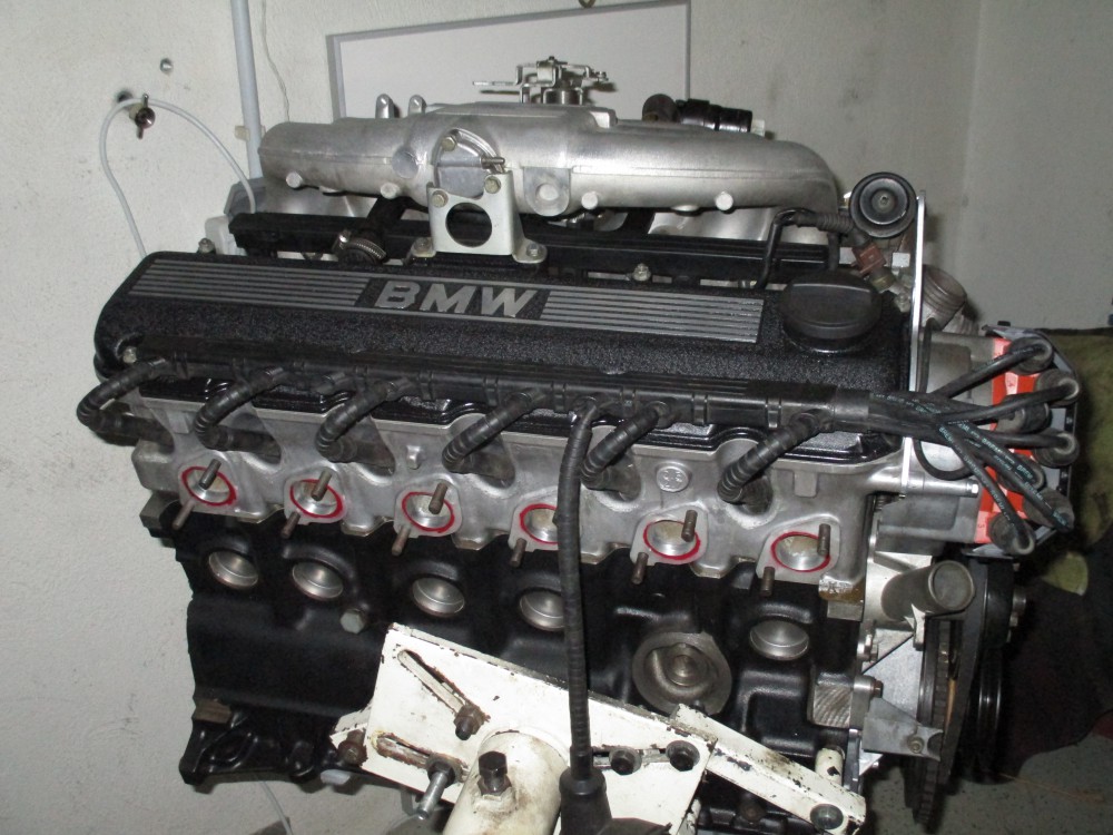

juergen elsner @, Sonntag, 26.04.2020, 19:09 (vor 2349 Tagen) @ chris_e_a
habe jetzt meinen Ventildeckel mit Kräusellack schwarz gemacht.
Recht einfach und sieht gut aus. Bekommt man allerdings glaube ich nicht im Baumarkt.

OT Kupplungsglocke Aluguss lackieren mit Hausmitteln
chris_e_a @, Sonntag, 26.04.2020, 23:51 (vor 2349 Tagen) @ juergen elsner
Hi Jürgen,
sieht gut aus, aber unterm Auto wäre mir das zu rauh.
Chris
