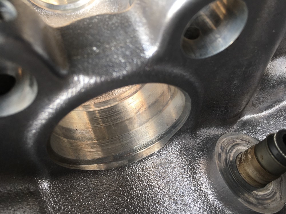

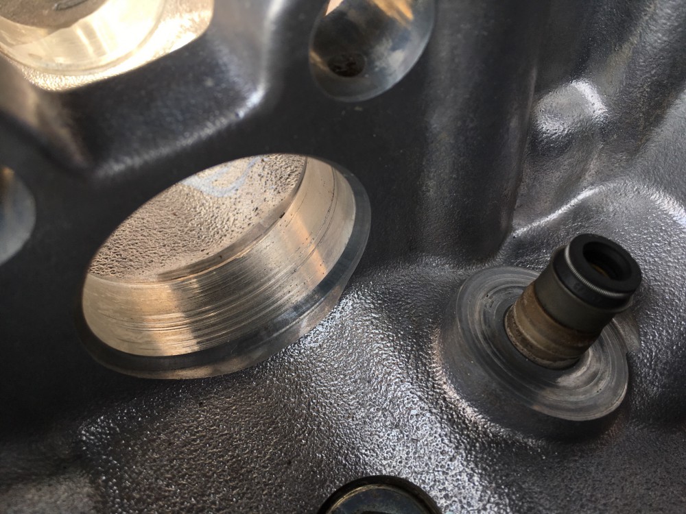

Schon mal jemand Erfahrung mit den Büchsen beim M20 Kopf gemacht? Die Wandstärke ist nach oben hin ja recht dünn...
Hier mal Fotos meiner Nockenwellengasse.
![[image]](images/uploaded/202004241044555ea2c32798190.jpg)
![[image]](images/uploaded/202004241045565ea2c36414bbe.jpg)
![[image]](images/uploaded/202004241046255ea2c3812404f.jpg)
Was tun bei eingelaufener Nockenwellengasse bei M20B25
HarryE30, Freitag, 24.04.2020, 13:48 (vor 2396 Tagen) @ Sauerland_e30
Täuscht das, oder ist da ein Riß durch? Der Würde mir eher sorgen machen, als die Riefen.
Riefen hatte ich bei meinem M40 auch so in der Art. Ist aber problemlos gelaufen.
ChrisAS
, Köln, Freitag, 24.04.2020, 15:45 (vor 2396 Tagen) @ Sauerland_e30
Bist Du den Kopf schon gefahren? Das sieht schwer nach dem klassischen Zylinderkopfriss M20 aus.
Sauerland_e30
, Freitag, 24.04.2020, 18:51 (vor 2396 Tagen) @ ChrisAS
Dachte ich auch erst, der Kopf ist aber abgedrückt worden, ist wohl bei der Demontage passiert oder so.. Der Motorbauer sagte mir dann, das die Reparatur sich nicht lohnen würde, weil die Nockenwellengasse maßlich verschlissen sei, wegen der Riefen.
Hacke, Elbflorenz (Dresden), Leipzig auf Arbeit, Samstag, 25.04.2020, 11:01 (vor 2395 Tagen) @ Sauerland_e30
Das könnte durchaus sein. Ich habe aber auch schonmal einen Kopf abdrücken lassen, der Befund war i.O., also Kopf nicht gerissen. Also planen lassen und das Ding eingebaut. Ergebnis, immer noch Karamell am Öldeckel, also wurde der Kopf wohl nicht richtig abgedrückt.
Gruß, Peter.
