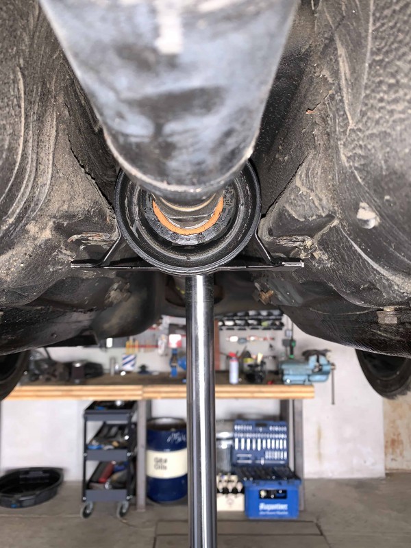

Guten Tag, habe in meinem Driftfahrzeug (E30 M3 Touring mit M60b40 5 Gang schalter) eine Kardanwelle vom 328i Verbaut.
Habe beim einpassen leider ein Problem mit dem Mittellager, das passt nicht wirklich. Muss ich da ein Lager vom E30 verwenden statt dem originalen des E36? [image]

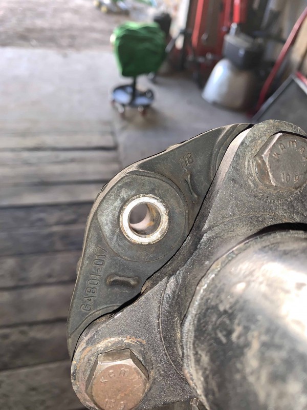

Könnt ihr mir zudem sagen, welche Hardyscheibe ihr verbaut habt ? Die die aktuell verbaut ist passt ebenfalls nicht perfekt, geht aber mit etwas ziehen Drauf. [image]

tino335i @, Mittwoch, 22.04.2020, 14:28 (vor 2349 Tagen) @ Taz
Mittellager muss vom E30 passend zu deinem Baujahr bestellt werden.
Hardyscheibe kann ganz normal vom E36 328i genommen werden.

Taz, Mittwoch, 22.04.2020, 14:56 (vor 2349 Tagen) @ tino335i
Okay, also ist der Lagersitz bei E30 und E36 gleich?
Die E36 Hardyscheibe passt nicht, habe eine neue mit 96er LK hier.

s65kirchi, Mittwoch, 22.04.2020, 15:09 (vor 2349 Tagen) @ Taz
Ja
Wenn du ne E36 328i Kardanwelle hast, dann muss die E36 328i Hardyscheibe auch dazu passen.
Gewaltsam einbauen, das hält nicht lange, besonders nicht für ein Driftfahrzeug. Gibt außerdem mit Sicherheit Unwucht.

Taz, Mittwoch, 22.04.2020, 22:56 (vor 2349 Tagen) @ s65kirchi
Alles klar, habe gerade nochmal etwas gemessen, scheint wirklich keine 328 Kardanwelle zu sein.. ist leider nichts mehr beschriftet etc.
