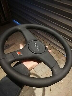

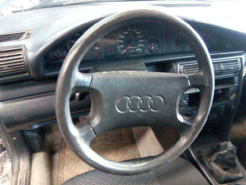

Wir hatten gestern einen Kunden mit einen Audi 100 4A.
Der Prüfer vom TÜV Rheinland gab zuerst keine Plakette, da falsches Lenkrad verbaut...

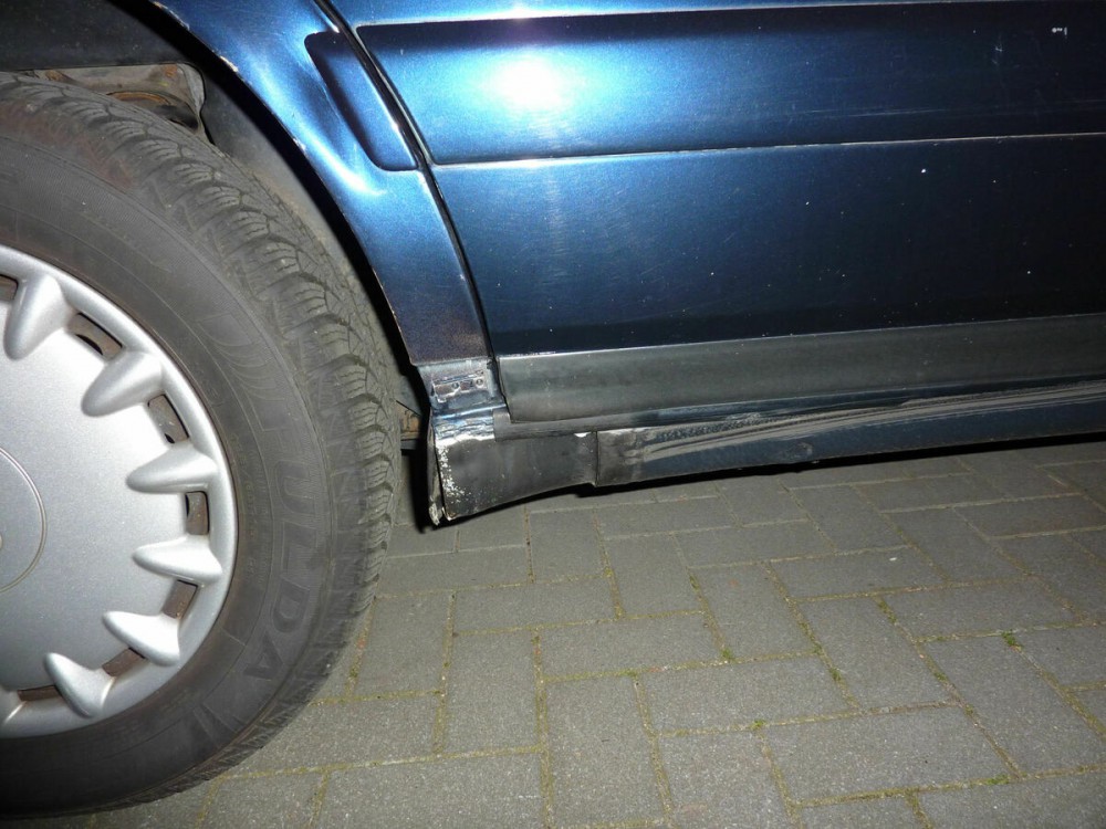

Schweller hinten beide im Bereich der hinteren Tür zu Radlauf, weich wäre...
Zusätzlich Urkundenfälschung, da am Kennzeichen im Sternenkreis Audi Ringe angebracht waren...
Lenkrad war ab Werk dieses hier verbaut.
Der Kunde hatte dieses montiert.
Bei den Schwellern ist im hinteren Bereich eine Plastikabdeckung, die aufgesetzt und mit Steinschlagschutz überlackiert ist.
Lt. Prüfer wäre der Schweller aber mit Karton o.ä repariert worden.
Der ETKA und Bilder aus dem Internet konnten den super Kollegen jedoch noch umstimmen.
Der Kunde war bereits mit dem original Lenkrad in der Hand auf dem Hof und musste zum Schluss, nur noch die Audi Ringe vom Kennzeichen kratzen.
So sieht der Schweller zb. ohne diese Abdeckung aus
Und hier kann man diese erahnen.

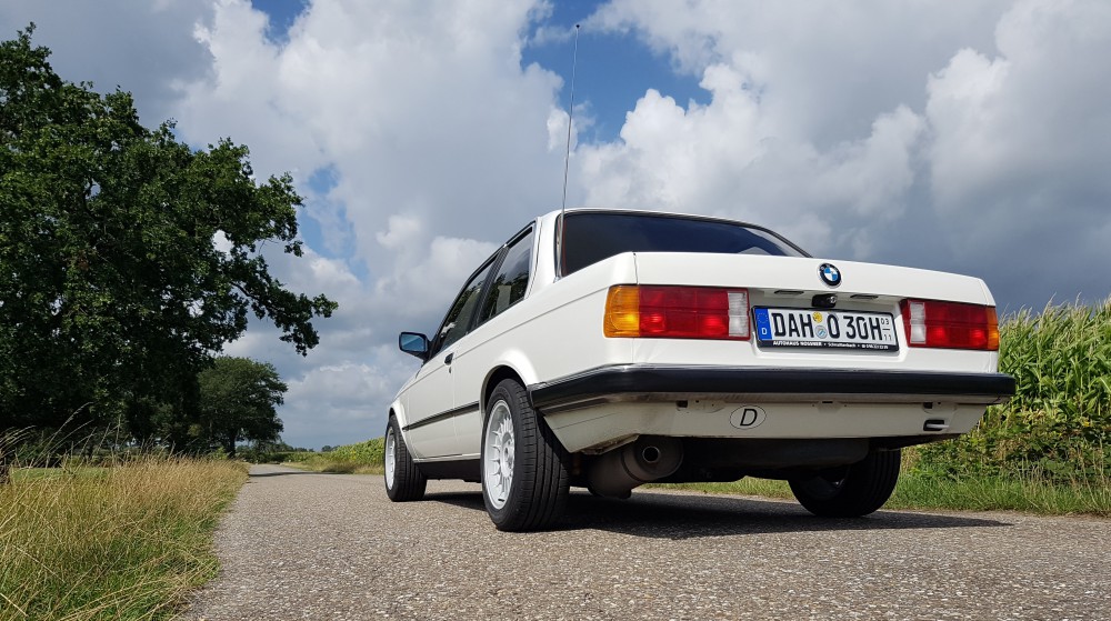

Tatsächlich nutzen die Prüfer ihren Ermessensspielraum. Ich hatte auch zuerst die konformen 35mm H&R-Federn in meinem 83er 318i verbaut. Fand ich aber optisch zu hoch. Habe dann in Absprache mit dem Prüfer 60/60mm G&M verbaut. Wirklich tief ist das noch immer nicht. Aber: Alles eingetragen! [image]
C U M

Rudy327i, Samstag, 18.04.2020, 10:14 (vor 2352 Tagen) @ C U M
Hi C U M,
bitte sag dass auf dem Foto die 35er H&R zu sehen sind!? :-| Oder kommt das 60/60 echt nur so wenig runter??
Ps: Ich werde mir mal einen tauglichen Prüfer suchen ;-)
Gruß, Rudy
Maxilite (Alpina) Repro Felge H-Kennzeichen konform ?
BMWMartin @, Russland, Samstag, 18.04.2020, 12:26 (vor 2352 Tagen) @ Rudy327i
Hallo Rudy,
das sind sicher die 60er. Die VVFL und VFL sind per se etwas leichter und kommen damit nicht so tief, zusätzlich ist der Radlauf hinten sehr hoch.
C U M, Montag, 20.04.2020, 09:14 (vor 2350 Tagen) @ BMWMartin
Genau so siehts aus!
Fahrzeuggewicht ist genau 1000kg. Da zieht die Karosse ziemlich wenig gen Erdboden.
Zudem sind 205/50R15 verbaut. Das sorgt für den relativ großen Abstand in den Kotflügeln.
C U M
