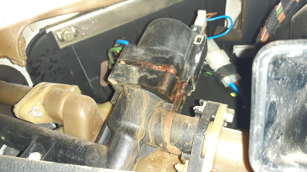

Ich habe mir das am Wochenende angeschaut.
Das Wasserventil ist defekt.

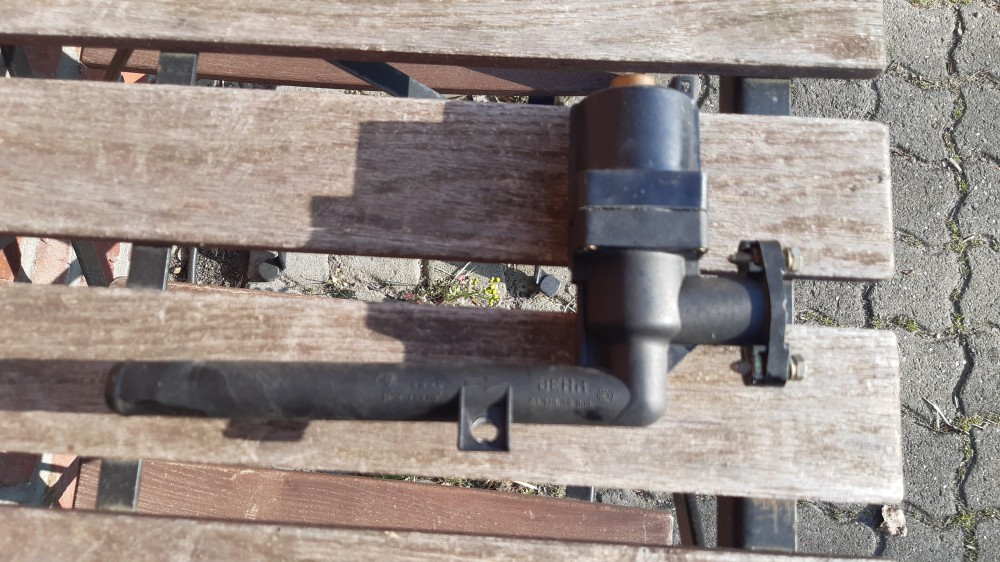

Gestern habe ich aus einem Schlachtwagen, wo ich letztes Jahr ein Armaturenbrett ausgebaut habe, ein gutes Ventil gewinnen können. Ich hoffe das der Wärmetauscher noch in Ordnung ist, sonst wird es mehr Arbeit.
