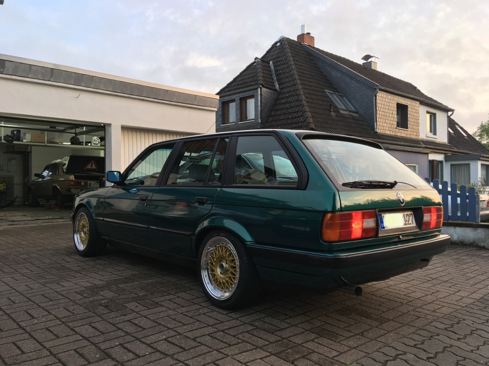

[image]Hallo zusammen,
bisher war ich immer nur Leser und konnte mir schon viele Hilfreiche Tipps hier herausziehen. Danke dafür!
Jetzt benötige ich einmal aktive Hilfe:
In meinen e30 Touring habe ich mir jetzt einen M52b25 aus einem e36 gebaut. Die Mechanik hat soweit gut funktioniert. Jetzt geht es an die Elektrik.
