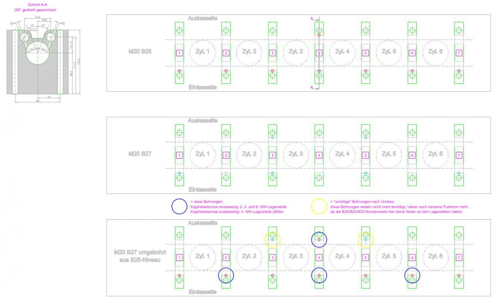

Hacke, Elbflorenz (Dresden), Leipzig auf Arbeit, Mittwoch, 08.04.2020, 11:54 (vor 2367 Tagen) @ Olsche
Genau diese Löcher meine ich.
Kann auch durchaus sein, daß es nur die Mittleren waren.
Zeigen die Bilder die Unterseiten der Köpfe oder die Dichtfläche vom Block?
Müßte es in dem unteren Bild nicht "auf" statt "aus" heißen?
Gruß, Peter.

Hacke, Elbflorenz (Dresden), Leipzig auf Arbeit, Mittwoch, 08.04.2020, 11:49 (vor 2367 Tagen) @ ChrisAS
Von diesen kleinen Löchern zwischen den Zylindern fehlten da einige.
Wie schon geschrieben, ich bin mir nicht 100% sicher, daß es ein Eta Block war. Aber es war defintiv ein M20.
Plausibel dazu paßt, daß die unterschiedlichen Etas teilweise nur 5 Lagerstellen für die NW im Kopf haben. Deswegen wäre es logisch, daß es ein Eta war. Die anderen M20 haben ja soweit ich weiß immer 7 Lagerstellen für die NW im Kopf.
Gruß, Peter.

Olsche, Mittwoch, 08.04.2020, 14:48 (vor 2367 Tagen) @ Hacke
Du redest hier von Kühlkanälen (Kühlwasser), nicht von Ölkanälen
hat mit der Anzahl der NW-Lagerstellen im Kopf absolut nichts zu tun
die haben aber die b25 und b27 alle, die b20 nicht...

Hacke, Elbflorenz (Dresden), Leipzig auf Arbeit, Donnerstag, 09.04.2020, 14:17 (vor 2366 Tagen) @ Olsche
Die kleinen Löcher sind fürs Kühlwasser? Ok, wieder was gelernt. :-D
Is schon bissl her, daß ich das letzte mal einen M20 zerlegt hab. Ich war mir sehr sicher, daß die Löcher fürs Öl sind. Wie gesagt, wieder was gelernt. Danke.
