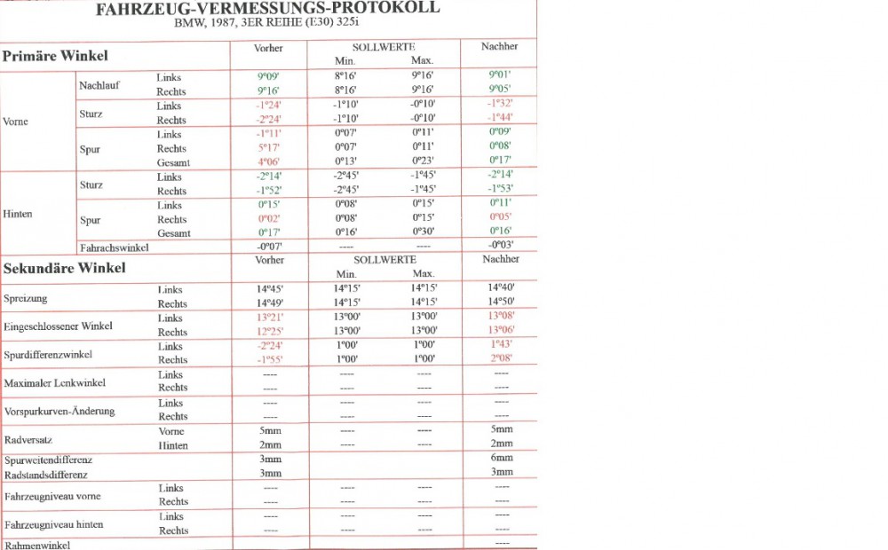

E46 Lenkgetriebe im E30
e335, Freitag, 27.03.2020, 09:38 (vor 2382 Tagen) @ s65kirchi
ok ich lade hier mal das Protokoll hoch.Vielleicht findest du ja was :-)
Wie gesagt es ist ein M30b35 Motor verbaut.
Danke schon mal
s65kirchi, Freitag, 27.03.2020, 11:09 (vor 2381 Tagen) @ e335
Ok, also bei so einer krass nicht passenden Spur bei der Eingangsmessung wäre es ratsam 2 mal zu vermessen.
Jeder macht das ein bisschen anders, aber ich hab die Autos immer erst mal grob eingestellt und dann vermessen, da müssen ja die Räder gequietscht haben beim fahren...
Dann würde ich mal die Spur VA genau auf 0 stellen.
Sollte das nix bringen würd ich bei den Rädern weiter machen, einfach mal andere drauf schrauben zum probieren ob das was ändert.

Bombamään77, Samstag, 28.03.2020, 16:11 (vor 2380 Tagen) @ e335
bearbeitet von Bombamään77, Samstag, 28.03.2020, 16:15
Den Sturz vorne rechts vorher/nachher finde ich ja etwas merkwürdig.
Domlager sind in Ordnung?
Querlenker und Gummilager sind in Ordnung?
Stabi "angeschlossen"?
Alles ordentlich befestigt?
Die Mittelstellung lässt sich doch bei zurückgeschobenen Staubschutzmanschetten und Messen von Gehauseaußenkante zu Spurstangen-Anlagefläche herausfinden.
Das passte bei mir auch mit der Bei Dir fehlenden Markierung überein.
Ich war an meinem E46 auch mal dran und dachte, das LG wäre nicht auf Mitte eingestellt, weil in eine Richtung der Lenkeinschlag geringer war, als in die andere Richtung.
Aber die Markierung passte und das Lenkrad lässt sich auch garnicht fein versetzen wie beim E30. Also alles gerade.
Hm, hoffentlich hab ich das jetzt noch richtig in Erinnerung... naja.
Schau Dir nochmal die Mittelstellung an und mess mal beide Seiten durch.
Die krasse Vorher-Spur ist ja nicht wegen gängig machen oder so, da wirst Du doch gleich neue Teile verbaut haben, oder?
Mit viel Markiererei an Lenkgetriebe, Achsträger, Felgeninnenseiten und Maßbandmessungen hab ich es bei mir allerdings besser hinbekommen, fast schon gut. :)
Übrigens habe ich das alles gemacht, wegen besch.ss.nen Geradeauslauf mit Sommerrädern.
Erneuert habe ich Querlenkerlager und komplette Spurstangen. Seitdem SUPER!
Viel Glück, das wird schon.
Gruß Andy

also habe ich nur oben die Distanzscheiben.
Irgendwas passt da doch nicht mit der Geometrie.
Für mich hört sich das an, als würde irgendein Winkel sich sagen wir positiv verändern und beim kurvenfahren dann ab einem bestimmten Punkt wieder ins negative rutschen.
Komisch erklärt, ich weiß. :)
Ja ist auch komisch zu Beschreiben, aber jetzt habe ich mal einige Punkte nach denen ich schauen kann.
DANKEE

Zu deinem Protokoll: Wie schon erwähnt würde ich aufgrund der grossen vorgenommenen Einstellungen das ganze nochmal kontrollieren. Spur VA 0,05/0,05 wäre zu empfehlen wenn Du ein Fahrwerk drin hast und etwas breitere Räder. Sturzwerte sowie Nachlauf kann man leben damit.
Spur HA ist Käse und vermutlich der erste Indikator der Dir kein "Vertrauen" ins Auto gibt. Mit den exzentrischen Powerflex Lagern für die HA Schwingen bekommt man das prima in den Griff. Da würde ich auf 0,10- 0,15 Vorspur pro Seite gehen. Die Hinterachse "führt" das Auto.....
Mittelstellung ermitteln ist extrem wichtig, Positionierung vom Lenkgetriebe ( Hülse oben oder unten ) eher latte.
