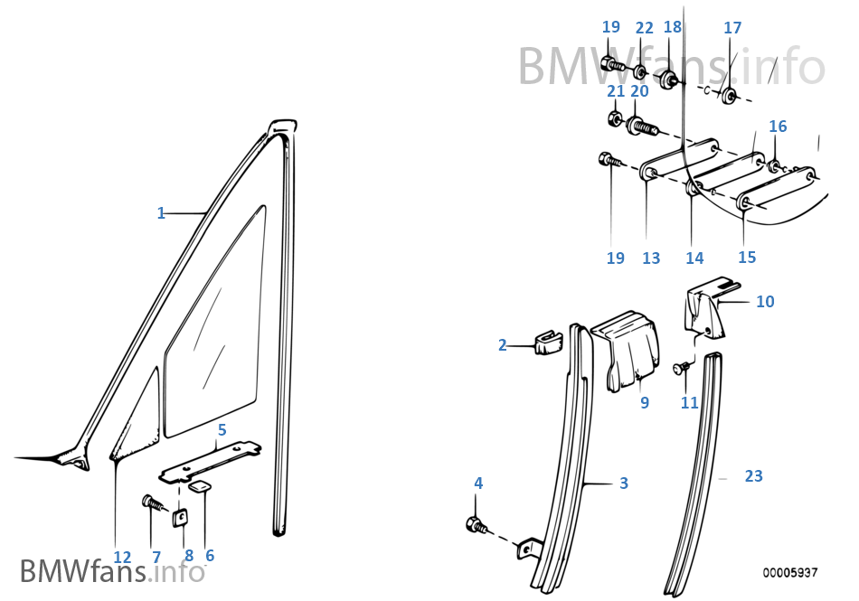

wie es schon im Betreff steht - meine Seitenscheibe des VFL Cabrios klappert beim Schließen und bei Bodenwellen. Die Scheibe lässt sich im voll ausgefahrenen Zustand an der Seite deutlich bewegen. Der äußere Fenstergummi ist im übrigen neu (Das Problem bestand aber schon zuvor).
Ich habe nun die Türverkleidung fahrerseitig abgenommen. Die linke Scheibenführung (Schloßseitig) lässt sich leicht bewegen. Allerdings nur im ausgefahrenen Zustand der Scheibe.
Ich erkenne jedoch keinerlei Verschraubung der Schiene, die ich befestigen könnte. Im ETK finde ich ebenfalls keine Verschraubung für die Schiene.
![[image]](images/uploaded/202003221930325e77bcd88b05c.jpg)
Kennt jemand das Problem? und weiß wie es zu lösen ist?

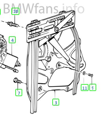

Man kann die hintere Scheibe mit der Justierschraube (Nr. 10 auf Deinem Bild)) so einstellen, dass es sich im geschlossen Zustand fester an die Scheibe der Tür drückt. Dann ist das Problem behoben.
Am Rahmen, bzw. Mechanismus liegt es nicht.
Beim vorderen Fenster kann man mit Hilfe der Schraube Nr. 20 (Bild unten) justieren.

Ahh Sorry. Ich hatte natürlich dummerweise Screenshot vom hinteren Mechanismus gemacht. Meine Frage betrifft jedoch die vordere Scheibe.
Danke für die beiden Antworten.
Leider helfen mir beide Aussagen nicht weiter. Mir ist bekannt, dass ich die Neigung der vorderen Scheibe in Fahrtrichtung einstellen kann. Ebenfalls ist mir der Höhenanschlag bekannt und die Thematik, dass ich über die Neigung der hinteren Scheibe zur Fahrzeugmitte, die vorder und hintere Scheibe miteinander verspannen kann.
Wenn die hintere Scheibe oben ist, klappert bei mir auch nichts. Sobald ich aber nur die vordere oben habe, klappert die Scheibe in der Führung. Und dieses klappern kann ich nicht über die Schrauben der vorderen Scheibe einstellen oder?
Die Scheibe hat vorne am Dreieck auch Kontakt zum äußeren Fenstergummui. Im Verlauf zum Schloß hin, bekommt sie immer mehr Spiel, bis schließlich ein winziger Spalt entsteht.

Die Schiene, welche zum Türschloss hin in der Tür befestigt ist, hat immer gegen die Türaufnahme geschlagen. Dort habe ich nun ein Schaumstoffklebeband zwischen geklebt.
Nun kann ich beim wackeln kein klappern mehr feststellen. Ich kann es allerdings erst ab Mittwoch auf der Straße beim Fahren ausprobieren. Ich denke allerdings, dass es sich erledigt hat.

Also ich habe mein Cabrio erst für die Lackierung komplett zerlegt, inkl. der Tür und Innenleben.
Wenn ich Deinen Text richtig verstehe, wackelt diese Metallführungsschiene, die auf der Schlossseite der Tür montiert ist und in der das Fenster läuft.
Diese Schiene sollte allerdings ombenfest sitzen, da wackelt normalerweise eigentlich gar nichts und irgendwo dagegen schlagen sollte da sowieso nichts.
Die Schiene ist oben wie mit einem Haken eingehängt, der sich zuzieht wenn die Schiene nach Unten eingeschoben wird, und unten ist sie an dem angeschweissten Winkel mit einer Schraube an der Tür befestigt.
Schau doch mal, ob bei Dir diese Schraube fehlt...... (Nr. 4 auf dem Screenshot von MSW68).
