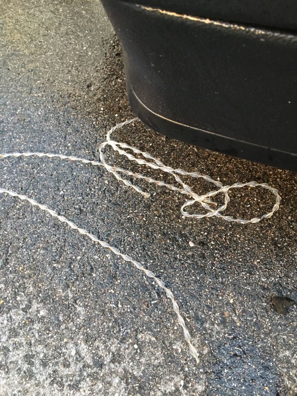

Weiß jemand was das ist? War im Kühlerschlauch zur Pumpe.

Das kommt aus dem Kühler. Da lösen sich die Plastikspiralen in den Rohren des Kühlers und die schwimmen dann raus - bis zur Wasserpumpe...
Hängt am Kühlertyp. War glaub ich sogar ein teurer Kühler damals.
Und das ist nicht nur 1 Schlange.....:-D
Da sind einige im Kühler...

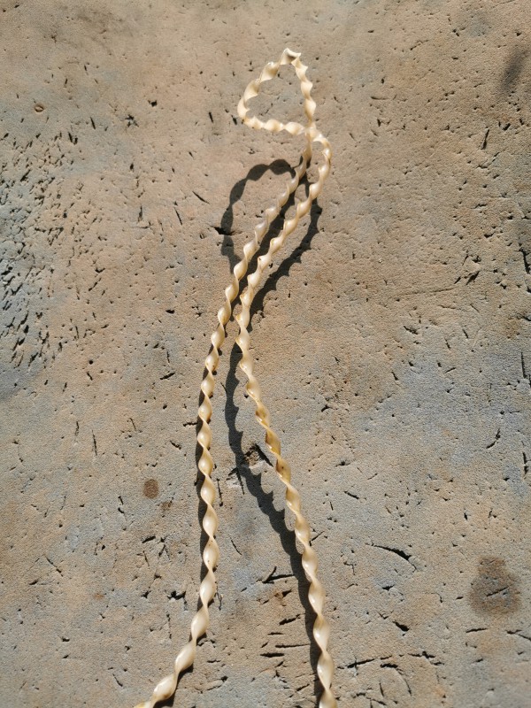

Endlich mal ein Foto davon. Das hatte ich mehrfach beim Pickup mit verbautem HELLA BEHR Kühler. Diese Spiralen sollen sicher irgendwas sinnvolles mit dem durchfliessendem Wasser machen. Leider klappte das bei mir nie. Stattdessen Überhitzungen, abfliegende Kühlerschläuche und diese Spagetties. Also raus das Teil und ein Nissens Kühler rein.

Das sind (primitive) Turbulenzgeneratoren.
Dadurch wird das Kühlmedium beim Durchströmen des Kühlers zusätzlich verwirbelt und die erhöhte Turbulenz erhöht den Wärmeübergang vom Kühlmedium an die Aussenwände, d.h. verbessert die Wärmeabfuhr/Kühlwirkung.
Funktioniert natürlich nur, solange der Bandwurm im Kühler bleibt...

Ich hab in meinem 325iAT einen Kühler von Nissens verbaut. Grundsätzlich nicht schlecht, außer das Flansche wo die Schläuche vom Getriebe dran kommen zu kurz sind. :-(

Das selbe hatte ich auch bei meinem V8 Umbau mit Hella Kühler.
Auf einmal kamen da so Bandwürmer raus. ;-)
