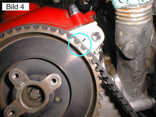

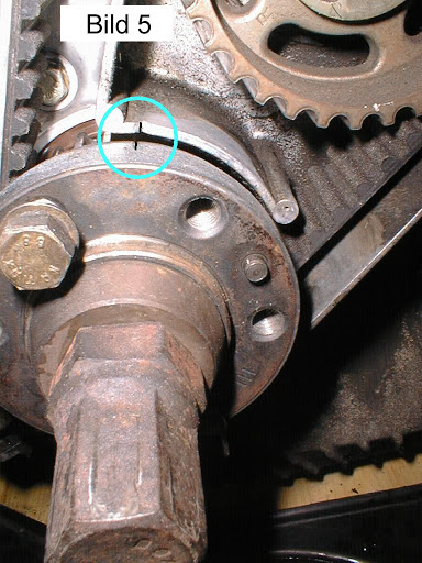

Einstellen kann mann da nichts. Du kannst nur den OT Prüfen. Dazu musst Du den oberen Teil vom der Zahnriemenabdeckung abschrauben.

Guck mal hier:
Obere Markierung:
Untere Markierung:
Bilder sind hier aus dem Forum

Du drehst unten auf OT. OT sind die Kerben auf der Welle und am Gehäuse. Siehe Bild
Wenn Du die Schwungscheibe nicht demontiert hast, musst Du dahinter gucken. Die zahnlose Stelle an der Schwungscheibe hilft nicht. Die ist nur für den KW-Sensor da.
Die Kurbelwelle dreht sich 2 mal, während sich die Nocke nur 1 mal dreht. Wenn unten die Kerben passen, dann liegen die Kerben oben einmal zusammen bzw. einmal gegenüber. Also unten immer 2 Umdrehungen drehen. (Ich hoffe Du begreifst das...)
Und immer im Uhrzeigersinn drehen. Von vorne gesehen.

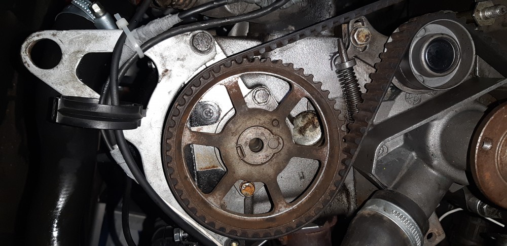

Naja gut, ich habe einfach die letzte Abdeckung noch abmontiert und dann kann man tatsälich ein wenig dahinter sehen, was ausreicht, die beiden Markierung zu finden.
Anbei das Bild des Nockenwellenrad's, wenn der OT gestellt ist. Die beiden Kerbungen habe ich rot markiert und die passen überhaupt nicht überein.
Wie kann ich das nun richtig einstellen?

Jetzt drehe die Kurbelwelle genau 1 mal. Und dann gucke nochmal.
Edit: So richtig kapiert hast Du es wohl nicht. Du liest jetzt mal meine Beiträge, oder Du bringst den Wagen zu der Firma die Dir dem Motor gemacht hat. Bevor Du den Motor schrottest.
Motor kratzt, läuft unrund M20B25 BJ 88
Mefe30, Samstag, 21.03.2020, 14:09 (vor 2437 Tagen) @ msw68
Ach stimmt, habe das im Eifer des Gefechts überlesen. Stimmt nun passen auch die Kerbungen.

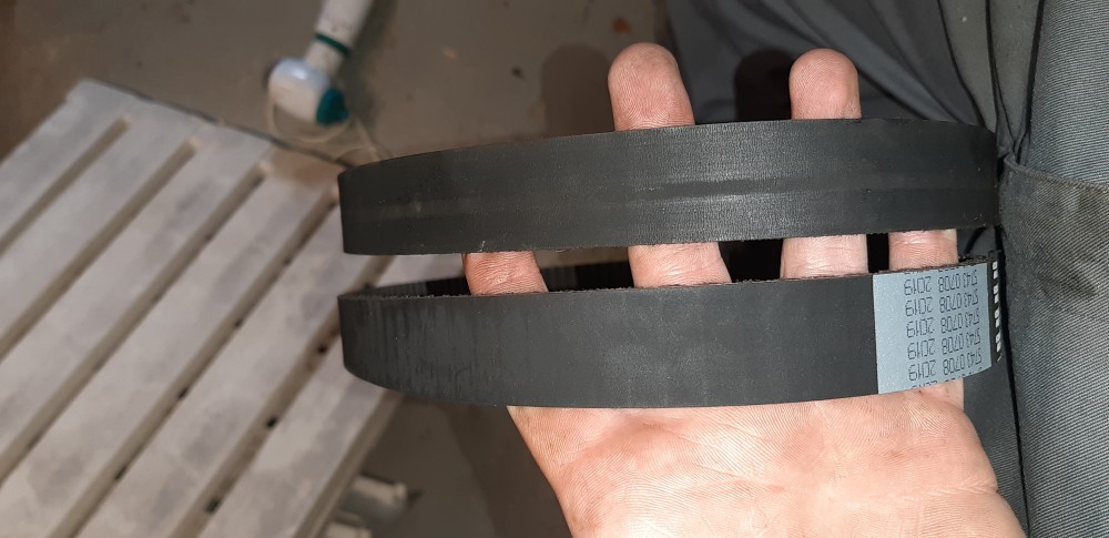

Was bei meinen alten Zahnriemen aufgefallen ist, dass der in der Mitte Schleifspuren hat, eventuell schleift dieser irgendwo.
msw68, Samstag, 21.03.2020, 14:15 (vor 2437 Tagen) @ Mefe30
Die Spur in der Mitte kommt von der Spannrolle. Du hast jetzt aber nicht den Riemen vom Motor abgezogen?
Du bist aber noch nicht fertig:
Jetzt schraube den Verteilerfinger ab, dann die Zentralschraube von der Nockenwelle, damit Du den Flansch und die Plastikkappe ab bekommst. Dann siehst Du das Nockenwellenrad von vorne.
Davon machst Du ein Bild und lädst es hier hoch.

Mefe30, Samstag, 21.03.2020, 15:01 (vor 2436 Tagen) @ msw68
Hier das Bid:

Warum hast Du kein verstellbares Kettenrad? Du hast doch einen M20B27 Umbau? Oder habe ich was falsch verstanden?
Dem Bild nach sieht das alles sehr gut aus. Wenn die Markierung unten auch passt, kannst Du alles wieder zusammen bauen.

So wie ich es Dir oben erklärt habe. Keilriemen, Verteiler und Abdeckung abmontieren. Und dann auf OT stellen. Die Bilder habe ich Dir hochgeladen.
Mefe30, Freitag, 20.03.2020, 21:01 (vor 2437 Tagen) @ msw68
Oke,für das, um den Strich an der Kurbelwelle zu prüfen, muss ich alles abmontieren, richtig? (Kühler, Lüfterrad,...)

Hallo, nach dem Zahnriemen Wechsel habe ich nun wieder alles zusammen gebaut und er läuft im Leerlauf super. Allerdings ist das kratzen noch nicht. Es kommt auf jedenfall aus den vorderen Bereich, Nähe Kühler. Wasserpumpe ich nicht getäuscht. Allerdings hatte ich sie demontiert und geprüft. Machte keine Geräusche, keine Unwucht und auch keine Beschädigungen waren zu erkennen.
