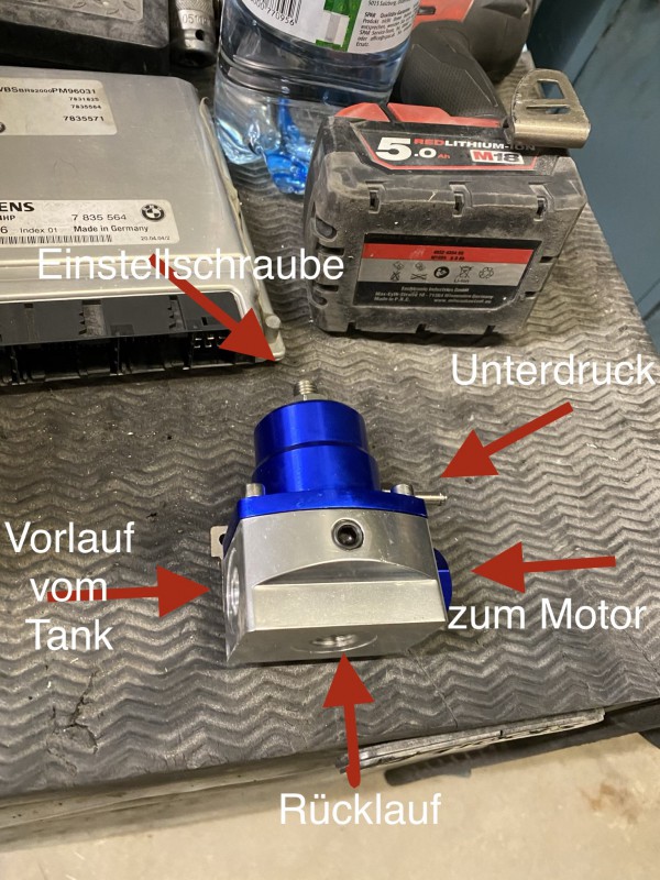

Möchte die Tage meine Kraftstoffversorgung für den S54 im E30 machen.
Habe noch eine übrige Kraftstoffpumpe(5Bar) und einen universal BKR liegen.
Die originale KSP würde ich als Vorförderpumpe nutzen und die andere außerhalb verlegen, den BDR dann kurz vor der Einspritzleiste, also in der Vorlaufleitung (auf 5Bar was ich gelesen habe einstellen) einbauen!
Stimmt das so?
Und gehe ich dann vom BDR zurück im die Rücklaufleitung oder wie wird dass sonst gemacht beim S54.
