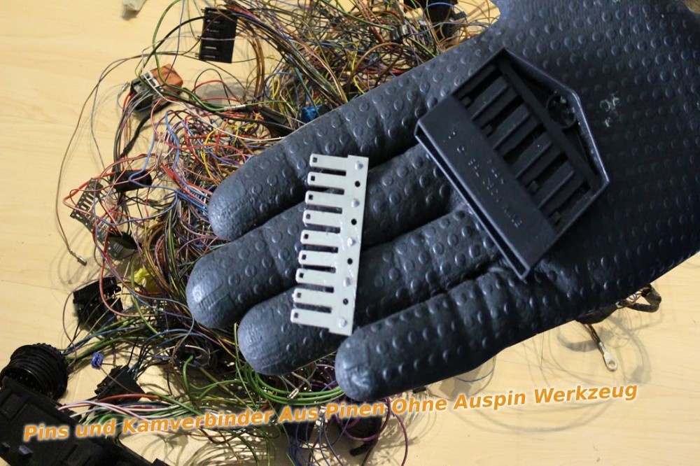

Stromdiebe waren mir auch schon immer ein Dorn im Auge, ich benutze seit längeren jetzt Kammverbinder, da kannst du zb ein Kabel durchtrennen und die beiden Enden einpinnen(somit wieder verbunden) dann je nachdem wie vielfach das Teil ist weitere einpinnen.

Könnte ich jetzt so nicht bestätigen, die VDO Anzeigen die ich hier hab pin ich in die vorhandenen Kammverbinder ein, die brauchen fast nix an Saft, zur Instrumentenbeleuchtung kann ich nur sagen, wenn ich da an das gesamte Mäusekino in so voll ausgestatteten Hütten denke, dann werden die Birnen für 3 Anzeigen auch nicht die Kabel zum schmelzen bringen, ich würde da auch keine 5w birnen nehmen, eher 3w maximal, in der heutigen zeit gibts doch bestimmt auch was in led.
