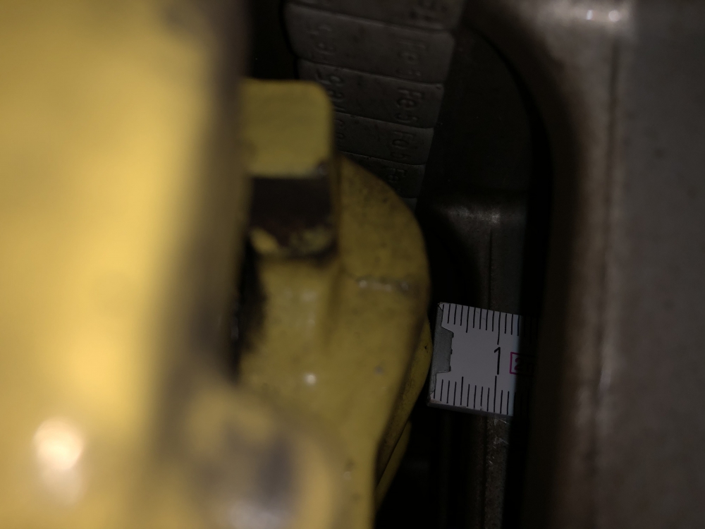

Eric, Mittwoch, 04.03.2020, 16:47 (vor 2453 Tagen) @ tino335i
Hab mal gemessen. Bis zu diesen abstehenden Stegen die man ja noch weg machen könnte sind es so 8mm.![[image]](images/uploaded/202003041546545e5fcd6e42ecd.jpg)
5x120 Vorderachse geringe Spurverbreiterung
Oli*
, Mittwoch, 04.03.2020, 16:51 (vor 2453 Tagen) @ Eric
Es gibt TÜVer, die wollen da mindestens 3, manche auch 5mm sehen.
tino335i
, Mittwoch, 04.03.2020, 20:00 (vor 2453 Tagen) @ Oli*
Also sagen wir mal 8 plus die 5m die locker am sattel weggehen, dann könnte man also bei 3mm Abstand schon so um die 10mm weiter reinkommen. Das wäre also sinnvoller als bei mir damals.
Eric, Mittwoch, 04.03.2020, 20:11 (vor 2453 Tagen) @ tino335i
Weißt du noch welche Bremsscheiben du damals verwendet hast? Dann würde ich mal einen Satz bestellen und ggf. bearbeiten lassen und mal probieren mit einer ganz dünnen Spurplatte (so 3mm).
