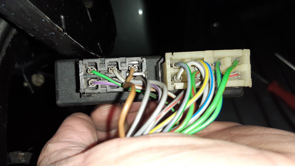

Ich möchte an meinem VFL mit Check Control ( CC ) eine Anhängerkupplung nachrüsten.
Kennt einer von Euch die Bestellnummer für die Zwischensteckereinheit ( die 2 weißen Stecker) fürs Lampenkontrollgerät ( CC ) auf dem Bild ?

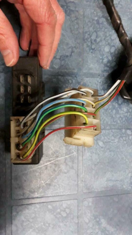

Wenn es diese Zwischensteckereinheit nicht mehr gibt, könnte man doch auch die 3 Adern für Bremslicht, Rücklicht und Kennzeichenleuchte direkt an dem weissen Stecker (Bild 2) anschliessen, oder ?
![[image]](images/uploaded/202002291348485e5a6bc00b086.jpg)
Dieser Zusatzkabelbaum ...
e30ronny
, Hannover, Samstag, 29.02.2020, 17:29 (vor 2457 Tagen) @ Klaus335iT
... war im Anbausatz enthalten, einzeln gab es den nicht. Am Besten nach Schaltplan selbst konfigurieren.

Ok, das hätte ich mir auch denken können mit dem Zusatzkabelbaum.
Also "bastel" ich die 3 Adern an den vorhanden Stecker entsprechend mit dran.
Die Zwischensteckereinheit ist ja auch dafür gedacht um die Anhängerkupplung nur durch umstecken der Stecker in den Lampenkontrollgerätestromkreis einzubinden.

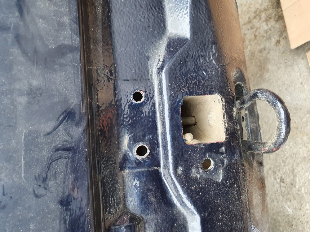

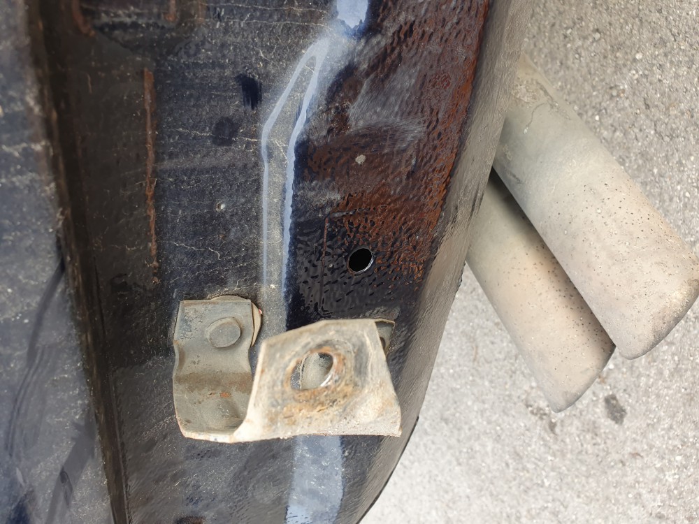

@Adern: das Bremslicht hat nur einen Kontakt am Stecker und ist soweit ich mich erinnere links und rechts identisch (es wird unter der Kofferraumverkleidung ein Kabel vom linken an den rechten Scheinwerfer geführt).
Rücklicht sind zwei Kontakte für links und rechts, kannst Du aber natürlich gemeinsam anschließen - hier würde ich dann eigentlich ein Leuchten der Check Control erwarten.
Kennzeichenbeleuchtung müsste mit Rücklicht zusammengehen, zumindest gibts kein PIN dafür.
https://se-anhaenger.de/info/anhaenger-steckerbelegung-13-polig
@Traverse: bei mir ist drüberlackiert (ursprünglich rot, jetzt blau), man konnte mit einem Schraubenzieher und Hammer super rausschlagen.. die Löcher sind bei mir etwas zu groß, da ich versucht habe die unpassende AHK passend zu machen, was dann an den traversen gescheitert ist. Die Bohrungen von unten (im Längsträger) mußte ich auch "vergrößern".

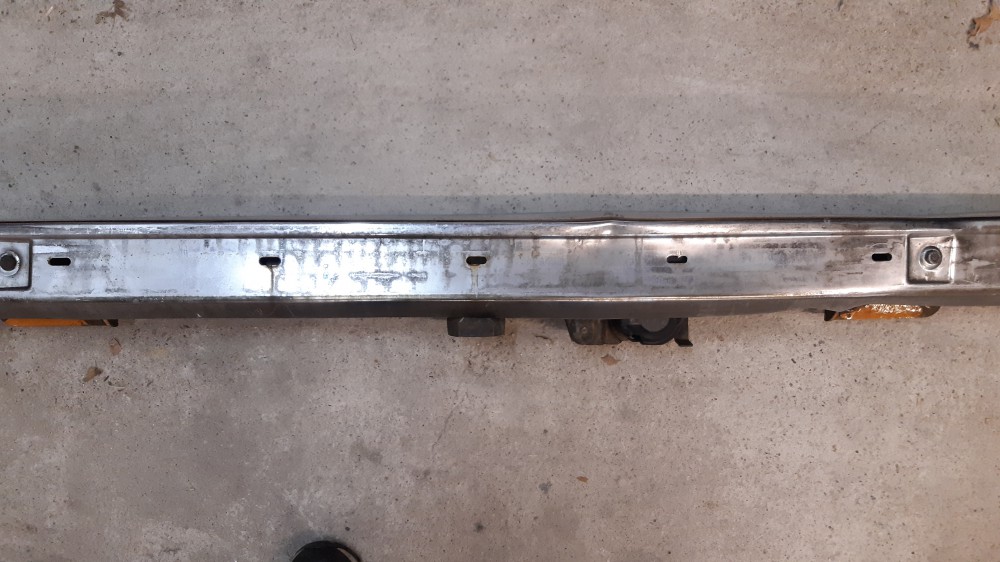

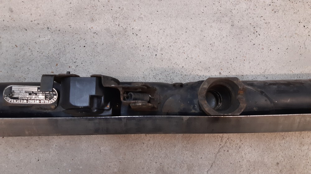

Klaus335iT
, Montag, 09.03.2020, 22:11 (vor 2448 Tagen) @ Klaus335iT
bearbeitet von Klaus335iT, Montag, 09.03.2020, 22:35
Erster Prototyp:
NFL-Träger umgerüstet mit VFL-Stoßstangenhalter.
Das ist maximal möglich.
Eventuell kann die Steckdose mit einer Hartingsteckverbindung noch verschwinden lassen, aber ich glaube die Hartingteile bauen auch zu groß.
![[image]](images/uploaded/202003092043575e66aa8de940c.jpg)
![[image]](images/uploaded/202003092051405e66ac5ce5c8a.jpg)
![[image]](images/uploaded/202003092053445e66acd8cda4f.jpg)
![[image]](images/uploaded/202003092055115e66ad2fe80f2.jpg)
![[image]](images/uploaded/202003092057115e66ada732444.jpg)

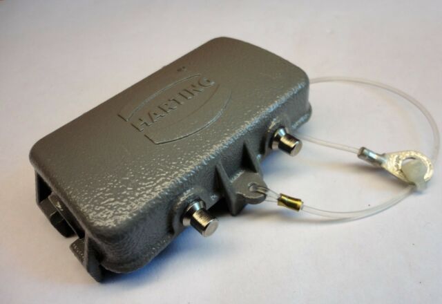

![[image]](images/uploaded/202003092105175e66af8de4eb4.jpg)
Dieser Deckel käme dann auf die nicht benutzte Hartingsteckdose.
![[image]](images/uploaded/202003092135395e66b6ab20ab3.jpg)
Dann müsste man noch ein Adapterkabelverbindung von Hartingstecker
auf AHK-Steckdose bauen.
Dann würde man nur noch das Aufnahmeteil für den Kugelkopf sehen.
