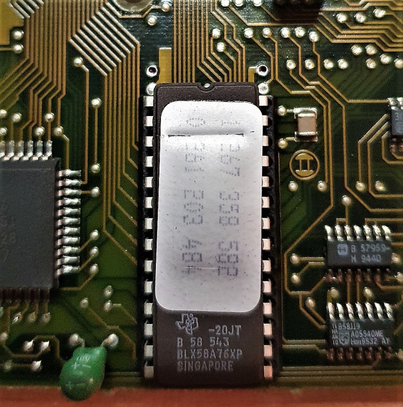

[image]Hi bin gerade auf der suche nach dem Datenblatt des M60 484er eprom, laut aufdruck ist es ein Texas Instrumets, aber mit den weiteren Nummern kom ich nicht weiter, vielleicht weis ja jemmand um welchen Chip es sich handelt und ob man auch alternativ eeprom´s zum wieder Beschreiben verwenden kann

B58543 = EPROM 27C512 DIL28
Gibt es als OTP und als UV löschbare Ausführung.
Würde versuchen einen mit 70ns Zugriffszeit zu finden.
Ob die ganzen mit 100ns ausreichen weiß ich nicht.
Wenn die 100ns zu langsam sind springt er nicht an.
So wenig wie Dinger aber kosten, könnte man das mal testen.

Korrekt, ich nutze meistens Atmel: (AT27C040-70PU, 32 Pin), AT27C512 bei 28 Pin, gut, günstig und von meinem Batego unterstützt.
Datenblatt (und gute Bezugquelle):mouser.de/datasheet/2/268/doc0015-1280148.pdf (28P Pin).

MuDvAyNe @, Donnerstag, 27.02.2020, 08:59 (vor 2412 Tagen) @ CF-CarParts Motorsport
deiner passt aber nicht.
Der hat zu viele Pins.
Deiner hat 32 und er braucht nur 28

CF-CarParts Motorsport ⌂, Backnang, Donnerstag, 27.02.2020, 09:43 (vor 2412 Tagen) @ MuDvAyNe
Da hast du recht, habe den falschen rausgesucht.
Korrekt für dieses ist:AT27C512R-70PU
Datenblatt:mouser.de/datasheet/2/268/doc0015-1280148.pdf
Alternativ: Winbond W27C512, media.digikey.com/pdf/Data%20Sheets/Winbond%20PDFs/W27C512.pdf
der andere war für die 32Pin dies im E36 gab mit der ME3...

Vielen Dank, das hat mir weitergeholfen
