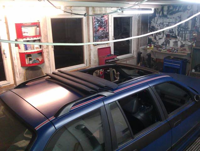

Dach umbauen würde ich nicht. Das muss ein echter Profi machen.
Es gibt aber eine andere schöne Lösung: Faltschiebedach
Wie hier beim E36 zu sehen.

cabtouri68 @, Koblenz, Dienstag, 25.02.2020, 20:23 (vor 2461 Tagen) @ msw68
Touring mit Faltschiebdach hat was:-D
