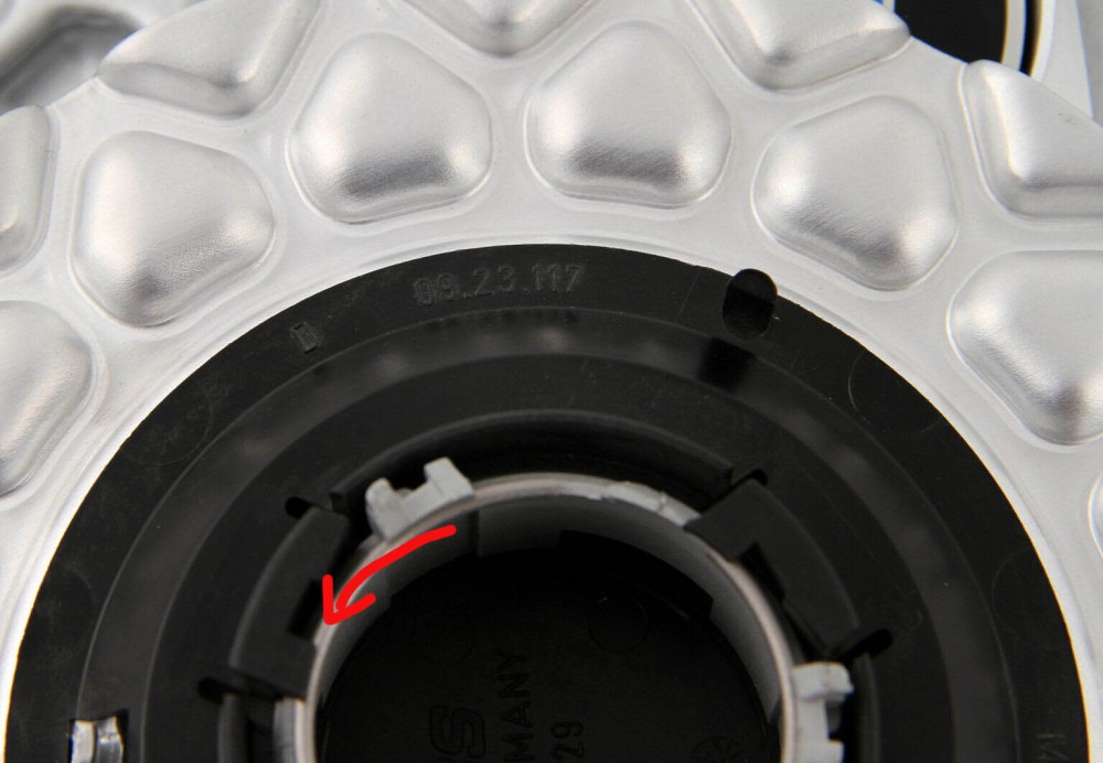

ich hab mir nen neuen Satz BBS Felgendeck auf Ebay geholt, sind original NAGELNEUE. Jedoch sitzen sie nicht fest, ich stecke sie drauf , dreh zu , jedoch kann ich sie mit der Hand einfach abziehen. Ich hab sie mit den alten verglichen sie sind komplett identisch. Warum sitzen sie nicht fest? Woran kann das liegen?

Vielleicht drehst Du nicht weit genug. Die grauen Nasen müssen bis hinter die schwarzen Laschen. Das rastet richtig ein. Siehe Bild.
Du kannst das mal ohne Felge testen. Dann siehst Du es.

wenn die Deckel neu sind, dann sind die, nur mit der Hand, sehr schwer über den Rastpunkt zu drehen.
Am besten besorgst Du Dir einen Schlüssel dafür: Schlüssel BBS Felgendeckel

ich habs herausgefunden , soe lassen sich eh festdrehen, jedoch ist die Nase die einschnappt zu klein und deshalb lässt sich der Felgendeckel mit den Finger abziehen. Och hab ihn verglichen die Einrasthacken sind um 2mm zu kurz. Ich werde zusätzlich einfach ein Stück Blech aif der anderen Seite draufpicken und dann halten sie durch das Stück Blech, das drübersteht um 2mm
