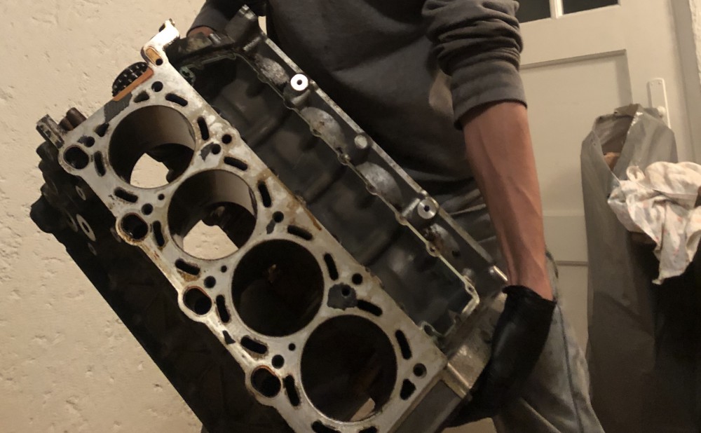

Mein Motorumbau im e30 auf m60 ist in vollem Gange.
Inzwischen ist der m60b40 komplett zerlegt. Nun wollte ich den Motorblock zum Flexhonen zum Motorbauer bringen.
Der meinte es könnte extrem teuer werden weil der Motor erstmals eine Nikasilschicht verwendet wurde.
Motor hat 270.000 km gelaufen und man sieht den original Kreuzschliff noch ganz gut. Weiter gibt es keine riefen oder ähnliches.
Was sagt ihr?
Sollte ich es mit einem Handgeräte nacharbeiten?! Wie dick ist diese Schicht?
M60 Zylinder Flexhonen
M60Chris @, Freitag, 21.02.2020, 07:42 (vor 2421 Tagen) @ garibuffi
lass den so wie er ist, bevor du die Beschichtung kaputt machst.
Neue Kolbenringe rein und gut ist.
Gruß Chris
