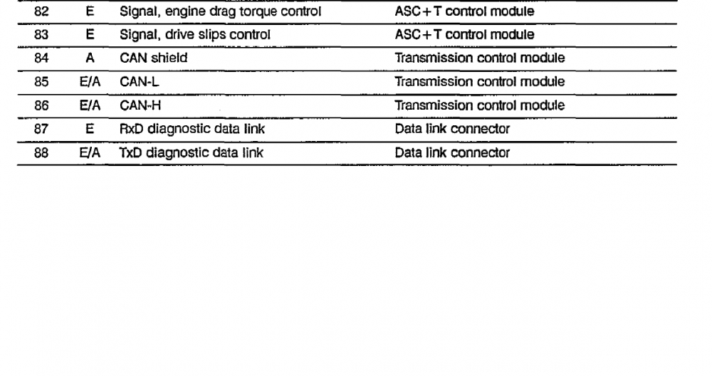

Hi, weis zufällig jemmand um welche daten es sich beim 404er Steuergerät handelt, bin gerade dabei ein Datendisplay zu Programmiern, aber weis im moment nicht um was es sich für daten handelt, also Canbus denke ich kann es nicht sein
so in etwa würde das ganze aussehen

Das 404er hat ein ganz normales ADS2- Interface, also seriellen Datenfluss.

also steht der canbus nur für das Getriebe zur verfügung
wie sieht es bei den 484er Seteurgeräten aus, hab hier noch einsliegen, aber leider für automatik, hat der schon can für die Motorfunktionen ??

Nein, alles wie beim 404er.
